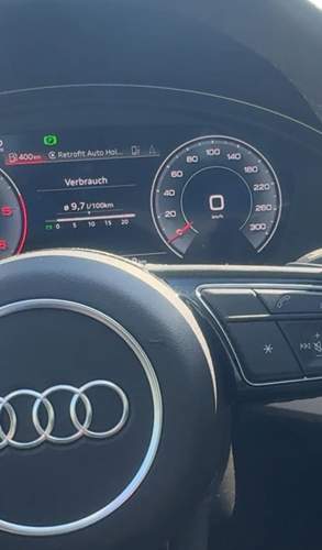

Hallo zusammen
Ich habe gestern den Auto Hold Knopf eingebaut und verkabelt, (noch nicht codiert).
Jedoch habe ich ein Problem, der Auto Hold Knopf leuchtet dauerhaft, und geht auch nicht mehr aus, auch beim abstellen nicht. (Nur die weiße LED)
Parkbremseknopf Funktioniert einwandfrei.
Ich glaube das sollte nicht normal sein. Ich wollte mir sichergehen bevor ich es codiere.
Könnte eine falsche verkablung der grund sein? Oder liegt es daran dass es noch nicht codiert wurde.
Vielen dank!
Zitat:@pHeneX schrieb am 12. Mai 2025 um 11:18:42 Uhr:
Falsche Verkabelung.Ich habe Pin 4 des AutoHold-Tasters auf Pin 5 der Parkbremse gelegt.
Okay das beantwortet so einiges ich habe Pin 4 des AutoHold Tasters auf Pin 7 der Parkbremse.
Vielen Dank für die schnelle antwort!
Zitat:@Chrizl123 schrieb am 12. Mai 2025 um 12:57:15 Uhr:
Autohold 2 auf 6 bremseAutohold 4 auf 5 bremse
Vielen Dank nochmal!!
Ich habe es umgepinnt und codiert
Auto Hold funktuniert einwandfrei!
