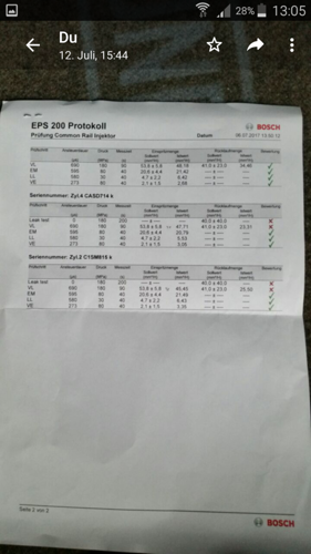

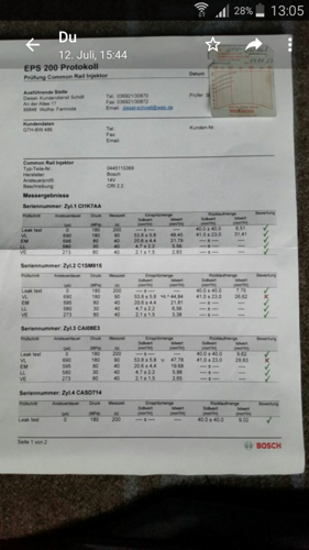

Die injektoren wurden alle schon im Ultraschallbad gereinigt weil: siehe Anhang.

Ursprüngliches Problem ist ein Unruhiger lauf im kalten.
