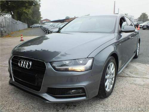

Hi Folkz,
nun bin ich also auch zum A4ler geworden. ;-)
Eigentlich hatte ich mir geschworen, nur ein wirklich "perfekten" und "vollständigen" Gebrauchtwagen zu kaufen, aber es ist wie immer. Was mir nun noch fehlt zum glücklich sein.
Xenon-Scheinwerfer: Da die Scheinwerferreinigungsanlage schon da ist sollten die Kosten überschaubar sein. Die aLWR wollte ich von Kufatec beziehen, aber was brauche ich bei den Scheinwerfern für Teilenummern?
LED: Rückleuchten: Kein Must-Have, aber Spaß hätte ich schon dran. Welche müßte ich da haben?
Fragen über Fragen. ;-)
lg
Piet

Da du den FL hast, würde ich dir raten die aLWR vom VFL MJ 2011einzubauen und Xenonscheinwerfer OHNE Kurvenlicht. Damit umgehst Du die ganze Geschichte mit der Parametrierung deines Bordnetzsteuergerätes, die bisher eh noch niemand hingekriegt hat...und benötigst nur einen lwr-Sensor.
Hier findest du schon mal einige Teilenummern (vFL-Xenon) für den alwr-Umbau und
hier für die FL-Scheinwerfer
ein passendes Bordnetzsteuergerät benötigst Du auch noch...

Ich versteh immer nicht, warum man nicht noch ein paar Euro drauf legt oder noch etwas wartet. Das sind doch immer faule Kompromisse auf die man sich da einlässt und dann geht die Umrüsterei los...
War ein klasse Angebot und hatte sich so ergeben. 😉
lg
Piet
Scheinwerfer habe ich wahrscheinlich schon am Start, aber es ergeben sich doch noch ---->
Fragen über Fragen! ;-)
- Nur einen Sensor?
- Ich umgehe die Parametrierung ,eines Bordnetzsteuergerätes brauche aber ein neues?
- Die angegebenen Teilenummern in verlinkten Beitrag ist die aLWR vom VFL MJ 2011?
lg
Dany
Lies Dir doch nochmal den Beitrag von spuerer durch..., da sind doch alle Deine Fragen bereits erläutert?!
