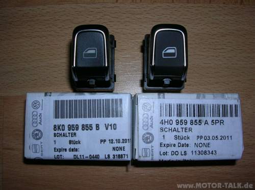

- Fensterheberschalter rechts 8K0 959 855 B V10 12,97€ x 3 (vorne und hinten! auch links?)
- Fensterheber hinten links Sportback 8K0 959 … ? 12,97€ (4-Türer) x 1
- Fensterheber vorne links Sportback 8K0 959 851 F V10 37,13€ (4-Türer) x 1
- Schalter Rückspiegel 8K0 959 565 E WEP 23,74€ x 1

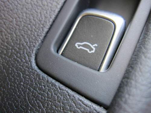

- Heckklappenschalter 8K0 959 831 B V10 ---- x 1
Hat bis jetzt schon jemand die Schalter für die Heckklappe und die Fahrerseite bekommen? Mein 🙂 kriegt die nicht bei🙁
In der Bucht werden die Fensterheberschalter vom A8 (4H) verkauft. Hatte mir dort schon 2 geholt (allerdings ohne Wissen, dass es die vom A8 sind😕 ) und einen (8K0 959 855 B) beim 🙂. Die Unterschiede liegen in der Farbe. Die original vom A4/A5 FL sind tiefschwarz, vom A8 mehr anthrazit. ansonsten habe ich keine Unterschiede festgestellt. Bild anbei...
Die vom A8 passen und funktionieren auch. Die sind etwas gräulicher, mit Softlack überzogen, nennt sich "soul". Die vom A4 FL sind also wieder tiefschwarz ("nero"😉. Das ist mir neu. Aber so ist das eben, wenn man einmal mit den tiefschwarzen Teilen (z.B. Radio, Klima..) anfängt. Dann muss das auch konsequent beibehalten werden.
Überall "soul", wie in allen anderen Baureihen würde m.E. deutlich hochwertiger aussehen, zumal man keine Farbunterschiede bei Sonneneinstrahlung sieht.
