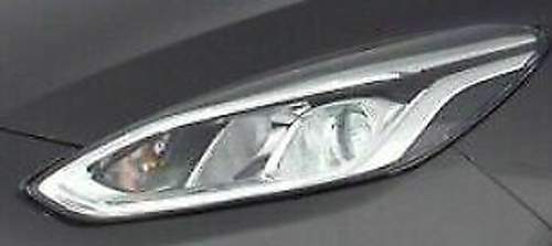

Ich mach das jetzt nochmal mit Bildern.
https://i.ebayimg.com/00/s/MTU1WDMyMA==/z/LEkAAOSwgNNhCuFq/$_10.JPG
Das hier ist meines Wissens nach ein Voll-LED-Scheinwerfer

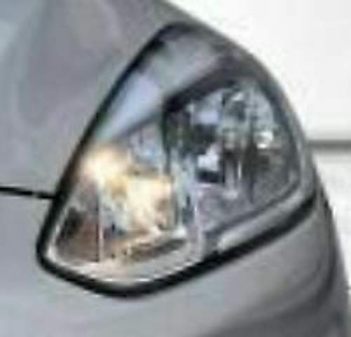

https://i.ebayimg.com/00/s/MTkyWDIwMA==/z/a2UAAOSwcGlhCuHA/$_10.JPG
Der normale Halogen-Scheinwerfer (mit LED Tagfahrlicht?)

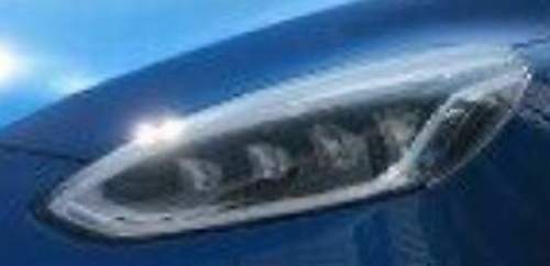

https://i.ebayimg.com/00/s/MTM3WDMwNg==/z/IFwAAOSwVtZhCuIv/$_10.JPG
Was das sein soll, hab ich keine Ahnung. Noch mehr irritiert mich die "blinde" Linse außen
Voll LED
Halogen-LED TFL
erstes Bild: Voll-LED
(Zusatzausstattung für Titanium, Active, ST-Line, ST)
zweites Bild: LED-Abblendlicht, Halogen-Fernlicht, Halogen-Tagfahrlicht
(Serienscheinwerfer bei Trend und Cool/Connect)
drittes Bild: Projektionslinsen-Scheinwerfer. Die "blinde" Linse ist die Projektionslinse, sieht nur so aus, weil man seitlich darauf schaut. Ebenfalls LED-Abblendlicht, Halogen-Fernlicht, aber LED-Tagfahrlicht
(Serienscheinwerfer ab Titanium)
Vor dem letzten Modellwechsel gab es die gleichen drei Varianten, die zu den aktuellen optisch gleich aussehen, die aus Bild 2 und 3 hatten aber normale Halogen-Leuchtmittel. Seit dem letzten Modellwechsel haben alle Scheinwerfer ein LED-Modul für das Abblendlicht (kein LED-Leuchtmittel mit H7-Fassung, was mit normalen Auto-Glühbirnen austauschbar wäre), das Fernlicht ist bei 2 und 3 jedoch weiterhin eine normale Halogen-Birne.
