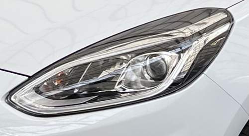

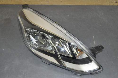

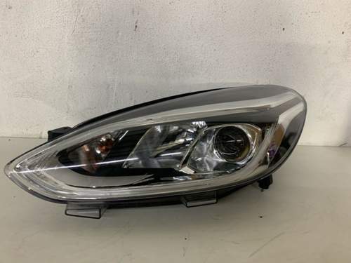

Der Unterschied liegt hauptsächlich darin, wie das Abblendlicht ausgeführt ist. Die Scheinwerfer mit Projektionslinse haben, wie der Name schon sagt, eine Linse im äußersten Teil, dahinter sitzt die Abblendlicht-Birne (im ersten Bild ganz rechts). Daneben mittig im Scheinwerfer das Fernlicht, ganz innen der Blinker.
Die Reflektorscheinwerfer haben das nicht, sondern da sitzt das Abblendlicht ganz klassisch in einem Reflektor
Projektionslinse
Reflektor

Dein Fiesta hat die Projektionslinsen-Scheinwerfer verbaut. Leider gibt es die Freigabe aktuell nur für die Reflektorscheinwerfer.

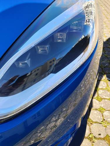

Beim roten steht "LED-Scheinwerfer" aber Projektionslinsen-Design. Alsoo.. ist es trotzdem "Full LED"?

Beide Fiesta sind EZ 2018 und haben die Projektionslinsen-Scheinwerfer verbaut.
Daher werden beide nur mit Halogenlampen für das Abblendlicht ausgestattet sein.
Erst um 2020 rum wurden alle Scheinwerfer auf LED-Abblendlicht umgestellt.

Das gab es 2018 noch nicht. Zu dem Zeitpunkt waren die Projektionslinsen-Scheinwerfer grundsätzlich mit Halogenlampen für das Abblendlicht bestückt.
Erst um 2020 fand die Umstellung auf LED-Abblendlicht statt.
