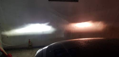

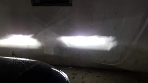

Ich habe gestern den Umbau gemacht... 🙂
Rechte Seite super.. alte raus, Stecker der neuen LED Lampe zusammen gesteckt und eingeklickt FERTIG !
Linke Seite total kacke... die sitzt einfach nicht korrekt... Wie kann man für sowas ein Zulassung bekommen ?!?!
Und warum sind beide Scheinwerfer unterschiedlich ?
Und ich werde mich hüten an dem neuen LED Leuchtmittel irgendwas "bearbeiten" ! Denn es gibt 2 Jahre Garantie bzw sogar 3 Jahre bei Online Registrierung auf das LED Leuchtmittel!
Im Bild2 sieht man das es nicht korrekt sitzt... der kleine Lüfter hinten drauf stösst an einer Scheinwerfer Kante innen an....
Unterschied H7 vs LED
Unterschied

@derSentinel schrieb am 17. Februar 2024 um 17:56:46 Uhr:
Am Kuehlkoerper kann man - s.o. - locker am oberen Rand 1 bis 1,5 mm abnehmen kann, ohne den Plastikring des Luefters zu durchtrennen.
Versuche doch Philips das Problem zu erklaeren und bitte um Tausch gegen die o.g. Boost-Variante. Ggfs. mit Verweis auf aehnliche Erfahrungen in einschlaegigen Autoforen...
Philips hat sich mir gegenueber bisher sehr kulant verhalten.
Viel Erfolg!
aNDi
Danke, werds mal probieren ! 🙂
