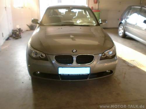

Hallo!
Nach längerem hin und her habe ich nun für einen 525dA EZ 07/2004 entschieden.
Leider habe ich noch keine komplette ausstattungsliste - woher kann ich so eine bekommen?
Leder DAKOTA/SCHWARZ, bi-xenon, PDF, PDC, navi business, elekt. sitze, sitzheizung, sportlenkrad, tempomat, aktivlenkung, ...
Der wagen ist von 1. Hand, servicegepflegt und hat nun knapp 100tkm auf der uhr. Vorallem der makellose zustand außen wie innen hat mich einfach überzeugt!
Naja wie's der zufall nun so will haben ich auch gleich ein paar fragen zum wagen und zur ausstattung:

Also aufgehts ans beantworten.du kannst die ausstatungsliste bei freundlichen bekommen brauchst nur deinen fahrzeugbrief mitzubringen.ja die handy vorbereitung verbindet das handy mit dem auto und es wird aufgeladen.sportliche fahrwerksabstimmung ist kein m fahrwerk sonder nur eine abstimmung.die klimaautomatik mit erweitertem umfang hat eerstens den auto modus dann den rest knopf und sie sieht besser aus und in der mittelarmlehne wird auch belüftet.das standlicht beim aufschliesen gibt es erst beim lci aber mit den elight modul lasst sich das auch einstellen.nur der cd schlitz in der mittelkonsole kann das wenn man es bei einem software update extra angibt.Einen aux in hat man erst aber bj 09/2005.das tagfahrlicht gibt es nur in den lci scheinwerfern ansonsten gibts es keine möglichkeit.so hoffe ich konnte dir helfen.viel spass mit deinem neuen e60.
