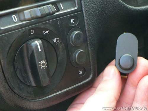

Ich habe ein Problem ich Fahre ein BMW E36 320 Cabrio ich mochte gerne meine Nebelscheinwerfer an machen wen ich mein Standlicht an habe aber die gen erst an wen ich mein Fahrlicht an mache ich habe noch ein E30 da geht es wen ich mein Standlichter an habe und der Knopf Gedrückt ist für die Nebelscheinwerfer sind sie auch an ich se des bei File Autos auch so wen die mit Standlichter rum Fahren sin die Nebelscheinwerfer auch an könnt ihr mir Vielleicht ein par Tipps geben.😕😁

"Den" hast du schon drin? Du hast aber gesehen, dass es 2 unterschiedliche Teilenummern gibt?
@Martin: die Lichtschalter unterscheiden sich ganz banal darin, dass der Schalter für Fahrzeuge ohne NSW eben nur einen Schalter für die NSL hat - wenn man den drin lässt, kann man die NSW überhaupt nicht einschalten, egal ob mit Standlicht, oder ohne.

dann brauche ich die 61 31 1 387 055 Teilenummer ich weis ja auch nicht was für einer da drin ist in den BMW
Original geschrieben von TobiasBMW320
dann brauche ich die 61 31 1 387 055 Teilenummer...
Das ist genau der Falsche - Du brauchst Nr. 61 31 1 387
054
Die Bezeichnung "Schalter Nebelscheinwerfer" im ETK ist falsch - steht auch rechts daneben "Fur Fahrzeuge mit: Nebelscheinwerfer (S520A) = Nein".
Siehe Bild, der eingebaute Schalter ist Nr. 54, der daneben Nr. 55.

den Schalter habe ich doch schon drin Nr. 54
Tja, dann hast Du ein Problem mit der Verkabelung.

Keinen mist, sondern die vom TE geschilderte Schaltung ist die original werkseitige NSW-Nachrüstung.
Bei Standlicht gehen die NSW nur mit dem original Lichtschalter an, welcher bei werkseitiger NSW-Montage verbaut war.
Wurde vom Erstbesitzer nicht die Option "NSW" bestellt, war ein anderer Lichtschalter verbaut, lässt man diesen drin bei der NSW-Nachrüstung, ist keine Standlichtschaltung möglich.

Mein Sixpack anno 2/91 hatte keine NSW serienmässig an Bord - nur die Kabel dafür waren vorverlegt.
Sprich: NSW einbauen, an die vorhandenen Kabel anschliessen, Relais reinstecken, Schalter tauschen - fertig.

@Martin... bist du dir da ganz sicher? In meiner VIN steht nix von NSW und ich habe sie nachgerüstet und sie funktionieren auch mit Standlichtfunktion..

Nur die 328er hatten IMMER NSW ab werk, bei den anderen war es Sonderausstattung.
@buratino: 100% sicher nicht, da meine BMW´s immer schon NSW ab werk hatten. aber das thema kam hier ja oft genug auf und da wurde immer gesagt, dass hierfür der lichtschalter getauscht werden muss.
jedoch auch denkbar, dass in manchen nicht-nsw-E36 dennoch die richtigen schalter verbaut waren, weil sie gerade auf lager waren.
Martin, vegesst nicht den 325er. Da waren sie auch Serienausstattung😉
