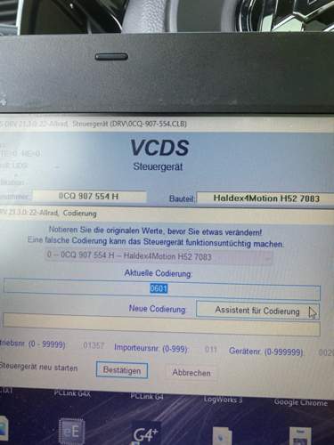

Nun die Technisch knappe Umsetzung.

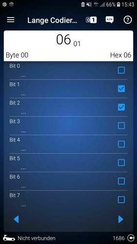

Die codierung von 0001, 0101, 0201, oder 0301 auf 0601 ändern.

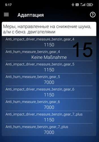

Gleichzeitig in den Anpassungskanälen die Akustikmaßnahme auf Erhöhe Traktion ändern.
Zusätzlich alle Kanäle wie Anti Schlagschrauber oder Anti Brumm auf Keine Maßnahme ändern.
Busruhe abwarten und Spaß am Fahren haben.

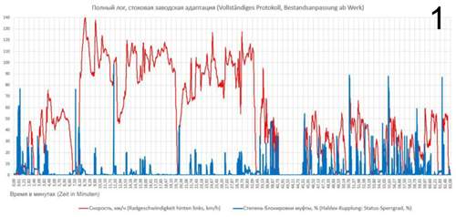

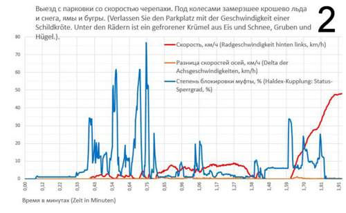

Ich kam vor zwei Tagen von einer Geschäftsreise an. Wie versprochen, entfernte er die langen Arbeitslogs der Kupplung (insgesamt etwa 7 Stunden). Wenn es Zeit gibt, werde ich es morgen oder übermorgen in grafischer Form veröffentlichen. Kurz gesagt, sind spontane Kupplungssperren bis zu 100% auch im Abfluss vorhanden. Es wird noch eine Bestätigung geben, dass unter den Einstellungen "Maßnahmen gegen Lärm und Lärm" die Motordrehzahl gemeint ist. Wenn es noch diejenigen gibt, die immer noch nicht daran glauben))
Zur besseren Statistik wurden mehrere lange Protokolle aufgezeichnet. Das Auto ist auf Lager und wurde in keiner Weise modifiziert.
Das in Foto 1 dargestellte Protokoll hat eine Dauer von 62 Minuten.
Ein vergrößertes Fragment der Ausfahrt vom Parkplatz ist auf Foto 2 zu sehen.

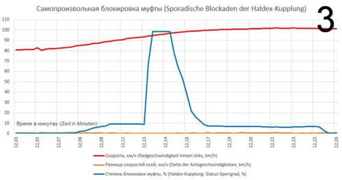

Um die 12. Minute herum war das einzige spontane Sperren der Kupplung zu verzeichnen (vergrößerter Ausschnitt in Foto 3). Die vollständige Blockierzeit betrug 1,2 Sekunden.
Bei 50, 55 und 62 Minuten war ein hoher Blockierungsgrad auf abruptere Starts des Autos zurückzuführen. Ein Beispiel für einen dieser Starts ist in Foto 4 dargestellt.

In der 27. Minute wurde ein spontanes Blockieren der Kupplung registriert (Foto 6).

Als nächstes wurde die Codierung auf 0601 gesetzt und die Adaption „Erhöhte Traktion“ installiert.

Zusammenfassend wurde die Ursache der spontanen Blockierung nicht identifiziert, und es wurde auch kein Muster ihres Auftretens identifiziert. Es bleibt zu hoffen, dass dies noch ein normales Phänomen ist, wie z. B. das periodische Kalibrieren der Kupplung.

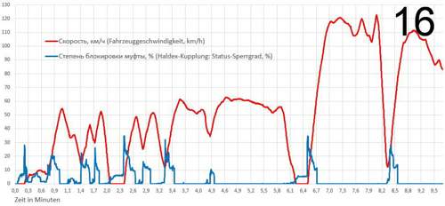

Ich war 2 Tage mit einer modifizierten Haldex unterwegs - ich habe sie geschwindigkeitsmäßig so eingestellt, dass der Allradantrieb bei mir in 1, 2, 3, 4 Gängen immer funktionierte, und in 5, 6, 7 gar nicht funktionierte . Dazu stelle ich im 4. Gang "keine Maßnahmen anwenden" ein und im 5., 6., 7. Gang stelle ich die Drehzahl ein, die mein Motor a priori nicht aufnehmen könnte. Ich habe den unteren Rand nicht berührt, weil. Beim Fahren in höheren Gängen fällt mein Motor nicht unter 1200 U / min (Foto 15)
Infolgedessen wird das Auto beim Schalten in den 5. Gang zum Frontantrieb.
Bei Autobahngeschwindigkeit schaltet die Kupplung seltener ein (Foto 16).

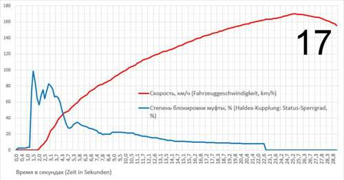

Aus Interesse habe ich ein Beschleunigungsprotokoll aus dem Stillstand mit maximaler Intensität aufgezeichnet (Foto 17). Es ist zu sehen, dass die Kupplung bei einer Geschwindigkeit von 163 km / h abrupt abschaltet. Ich habe ein Benzinauto und das ist genau die Geschwindigkeit, bei der der fünfte Gang den vierten ersetzt (Foto 18).
Ich möchte Sie daran erinnern, dass die Haldex-Kupplung im Serienzustand bei einer Geschwindigkeit von 170 km / h sanft beginnt und bei 180 km / h vollständig abschaltet (Foto 19).
PS Ich selbst werde Haldex wohl nicht modifizieren und in der Serienversion weiterfahren, weil. Ich vertraue Werkstestern. Sie hatten sicher gute Gründe, die Haldex-Kupplung so aufzubauen. Wobei die Versuchung, die Haldex-Kupplung in höheren Gängen auszuschalten, bei mir echt groß ist))
Danke für Ihre Aufmerksamkeit!

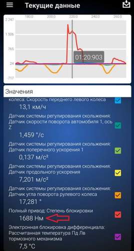

Hallo nochmal!
Zufällig 2 interessante Dinge gefunden.

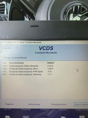

1. Es stellt sich heraus, dass in Block Nr. 3 "Elektronik des Bremssystems" der Kupplungssperrwert nicht in %, sondern in Nm angezeigt wird (siehe Bildschirm). Haldex 4 zeigte übrigens während der Diagnose auch den Wert der Blockierung in Nm.
2. Ich habe bereits einige Protokolle aufgezeichnet. Es stellte sich heraus, dass das maximale theoretische Drehmoment, das die Kupplung übertragen kann, 2000 Nm nicht überschreiten kann! Diese. 100 % Kupplungsschluss entsprechen 2000 Nm. Aber warum??? Ein solches Drehmoment könnte von Haldex 4 übertragen werden, und Haldex 5 ist bei allen Spezifikationen viel stärker und sollte 3600 Nm übertragen!
Kannst du das an deinen Autos testen? Zeigen Sie auch 2000 Nm an?
Danke!
PS Wenn sich plötzlich jemand dafür interessiert, welche anderen Daten im Screenshot angezeigt werden, lautet die Übersetzung aus dem Russischen wie folgt:
- Raddrehzahl vorne links
- Die Rotationsgeschwindigkeit des Autos um die Längsachse
- Querbeschleunigung
- Längsbeschleunigung
- Lenkwinkel
- Der Blockierungsgrad der Haldex-Kupplung
- Theoretischer (berechneter) Wert der Temperatur des Bremsmechanismus des linken Vorderrads
