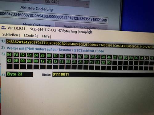

Die codierung von 0001, 0101, 0201, oder 0301 auf 0601 ändern.
Gleichzeitig in den Anpassungskanälen die Akustikmaßnahme auf Erhöhe Traktion ändern.
Zusätzlich alle Kanäle wie Anti Schlagschrauber oder Anti Brumm auf Keine Maßnahme ändern.
Busruhe abwarten und Spaß am Fahren haben.
Will man das Ganze noch Perfektionieren, geht man ins ABS und stellt in den Anpassungskanälen die erweiterte Differenzialsperre auf Stark.
Zusätzlich die codierung Prüfen.
Fahrzeuge bis 312mm Bremse vorne, sollten Byte 23, Bit 0 und 2 aktiv haben, oder ändern.
Fahrzeuge mit 340mm bremse vorne, sollten wie Golf R und RS3 die Codierung Byte 23, Bit 0, 1, 2 aktiv haben, oder ändern, dies bezieht sich auf die 240ps Diesel oder Stärker (egal ob Diesel oder Benzin).
Für die Anpassung im ABS muss der Login erfolgen, dieser sollte einer der Folgenden sein, 20103, 37201, 37202, 37203, oder 40168.

ich hab mit das nun mal alles bei meinem Golf R so reincodiert wie beschrieben. Das Codieren an Sich war ja nun auch nicht das Problem :-).
GEFÜHLT hatte ich auch ein unruhigeres Heck, bzw. etwas mehr Traktion. Da ich aber auch im Serienzustand KEINERLEI Probleme hatte, ist das rein subjektiv und extrem schwierig zu beschreiben.
ABER: Ich hab definitiv keine 10% Sperrgrad, wenn ich die Fahrstufe einlege. Es pendelt sich bei 6% ein (wobei ich natürlich nicht geschaut habe, was ich im Serienzustand so hatte). Ansonsten ist mir erstmal nix negatives aufgefallen.

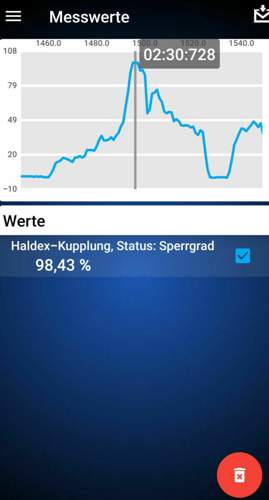

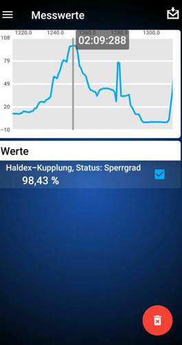

Paar Tests des Haldex-Sperrgrades. Golf R Variant, 7083. Maximal geht's nicht auf 100%, sondern auf 98,43%. RS3-Codierung (0601) bei mir aus dem Stand besser als die TTRS-Codierung (0701). Haldex-Öl wurde einmal gewechselt laut Herstellervorgabe, also ohne Reinigung des Siebes. Gefühlt sehr guter Grip, nur minimaler Schlupf beim Anfahren mit eingeschlagenen Vorderrädern. Alle anderen Einstellungen so codiert, wie von @Passat-B8BiTDI detailliert beschrieben, was gefühlt dem Auto in jeder Situation einen besseren Grip gibt, ich bin sehr zufrieden!
Hallo, welchen Sperrgrad erreichst du im Stand?
Beim Beschleunigen erreiche ich auch die 98.43 %

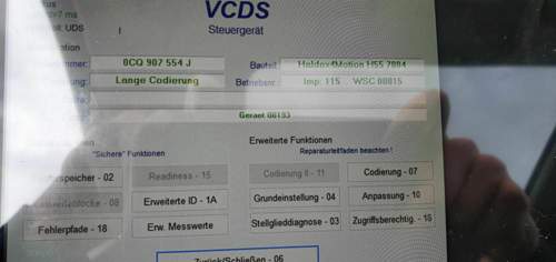

Also ich hab bei meinem 190er TDI mit SW-Stand 7082 die 0601 und 0701 getestet und finde die 0601 besser. Zusätzlich hab ich auch die AntiBrumm und AntiSchlagschrauber auf keine Maßnahme gestellt (dadurch erkenne ich bisher keinerlei nachteil)
Der Unterschied zur Seriencodierung ist trotz "fehlerhafter" 7082 spürbar. Das ESP/ASR greift deutlich weniger ein und damit komme ich bei starkem Gasfuß deutlich ruckelfreier vorran. Auch mit deaktiviertem ESP/ESC fährt es sich wunderbar, nur halt mit qualmendem innen Reifen hehe.
Bei der 0701 hat mir das ESP wieder mehr reingeregelt, also es war wieder ruckeliger.

Gibt's ne Möglichkeit dem Tiguan-2 mit der Haldex Einstellung 0601 (und allen oben beschriebenen Anpassungen) noch etwas mehr Druck auf die HA zu geben? Mit den 255er SR geht er recht gut aber mit den 235er WR kommt es beim stärker Beschleunigen (beim Anfahren) bei Feuchtigkeit immer noch zu einem kurzem Durchdrehen an der VA.
Wenn vcp zur Hand ist, hätte ich jetzt ein down flash auf die 7083 als Möglichkeit genannt.
@Passat-B8BiTDI - Falls du meine Anfrage gemeint hast, er hat aktuell schon die 7083
Ja war auf dich bezogen, also hast du schon runter auf die 7083 geflasht, weil soweit mir bekannt, war der Tiguan von anfang an mit der 7084 ausgeliefert.
Die Anpassungen und codierungen im ABS hast du auch alle mit geändert, bezüglich Erweiterte Differenzialsperre / XDS codierung?
