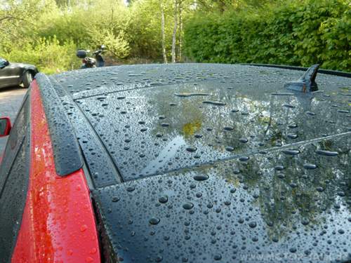

so, nachdem ich am wochenende endlich zeit gefunden habe, mir meine haifischantenne nachzurüsten, ist sie jetzt endlich drauf.
zunächst dachte ich mir, dass es einfacher ist sie drauf zukleben mit karosseriekleber. Nach langer überlegungszeit hab ich nun doch ein loch in das dach gebohrt und sie nach der üblichen methode befestigt.
ich muss sagen, dass dieses in nachhinein für mich die beste variante war, da es deutlich schnell ging und nun alles perfekt sitzt und auch hält.
Ich musste dazu lediglich hinten einen teil vom himmel lösen, welcher nur mit 4 clipsen befestigt war und konnte dann den himmel so leicht runetrdrücken, dass ich beim bohren nicht den himmel beschädige. zum bohren habe ich spezielle blechbohrer verwendet von meinem onkel, die durchgingen wie butter. hinterher nur noch das 14 mm loch eckig gefeilt , die gefeilten stellen überlackiert und dann die antenne aufgesetzt und festgezogen. zum schluss nur noch den himmel wieder reingeclipst und fertig.
Hat alles ohne probleme und beschädiungen funktioniert und sieht super aus.
sieht irgendwie anders aus als meine alte ab werk?!

ich hab die gleiche wie du bei meinem ab werk verbaut andy!

@Scotty:
Warum denn, sind doch beide nass. 😁
