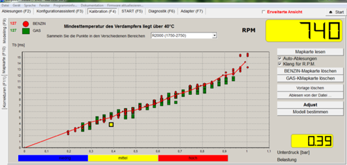

Du kannst (wenn du dir für ein paar € ein INterface holst) auch mal selbst in die Gas-Anlage schauen. Dort kannst du auch sehen wie der Umrüster die Einstellung macht und ggf. als Screenshots zur Kontrolle posten.
Das ist bei KME sehr fortschrittlich grafisch aufbereitet. Es wird zur Abstimmung erst eine Benzinkarte mit den Einspritzzeiten im Verhältnis zum Unterdruck gefahren, die Zeiten werden also gesammelt, das Gassteuergerät wird in die Ansteuerung der Benzindüsen eingeschleift.
Dann wird Verschiebung (Offset) und Neigung (Steigung) eingestellt und eventuell mit Segmenten gearbeitet. Hinterher sollten sich in der grafischen Darstellung die gesammelten Benzinzeiten mit den Benzinzeiten im Gasbetrieb überdecken. Rote Punkte (Benzin) und grüne Kreise (Gas) sollen übereinander liegen. Auch sollten die Karten voll sein (127 Punkte jeweils) und alle Lastbereiche abdecken.
Hört sich komisch an, ist aber so. 🙂 Das Auto weiss ja nicht, dass ein Gassteuergerät zwischen seinem Motorsteuergerät und den Benzindüsen sitzt, die Signale abfängt, umrechnet und nicht an die Benzindüsen sondern an die Gasdüsen weitergibt. Wenn die Abstimmung gut ist, geschieht das tatsächlich unmerklich und die Motorsteuerung muss nicht stärker (paar %) nachregeln als auf Benzin. Dann ist alles toll und die Motorkontrolle bleibt auch dauerhaft aus. Wenn die Anlage zu fett oder mager (oder je nach Lastzustand mal so oder so) läuft wird der Nachregelbereich überschritten und es wird ein Fehler gesetzt. Wenn die Punkte auf der Grafik sich decken, ist aber im Normalfall alles safe.
Die angehängte Grafik mal zur Verdeutlichung. Man könnte meinen, die Anlage laufe oben heraus etwas fett, da die Einspritzzeiten auf Gas verkürzt werden (Grün unter Rot). Die Fueltrimm-Werte sagen etwas anderes, wenige Prozent Abweichung nur.
