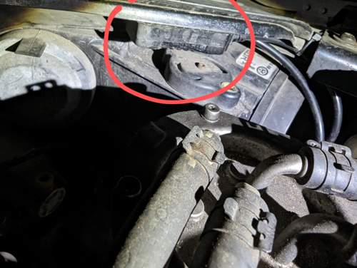

Wo habt ihr alle euren Canbus Adapter (Lastwiederstand) verbaut?
Ich finde im B6 irgendwie keinen Platz, der locker mal 90°C+ aushalten könnte
Meine stecken vorne unter dem Schlossträger. Das funktioniert super.
@dandin schrieb am 13. Februar 2023 um 18:56:30 Uhr:
Muss zugeben, ich kann es mir schlecht vorstellen. Hast Du zufällig ein Bild?
Und wie warm werden die Dinger bei Dir?
Und beschlagen bei dir (da man ein Loch in die Abdeckung boihren muss) die Scheinwerfer?
Hab sie auch am Schlossträger. So warm werden die garnich. Beschlagen tut bei mir auch nix. Und wenn, würde das Loch ja eher der Belüftung wieder dienen.
Wo am Schlossträger habt ihr sie angeklemmt?
Ich wüßte ehrlich gesagt nciht wo und so lang ist das Kabel ja auch nicht
Einfach zwischen Schlossträger und Scheinwerfer gesteckt. Auf dem Weg mit einem Kabelbinder gesichert.
