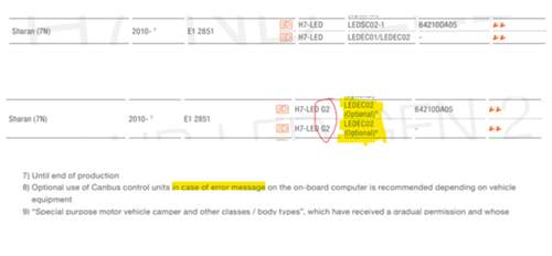

...Ob der Adapter mal optional ist, lasse ich dahingestellt.
Rein rechtlich ist er optional, sprich ohne ihn erlischt Deine ABE nicht. Anders bei Gen1, dort sind die Canbus-Teile verpflichtend, bei Betrieb der LED ohne das Canbus-Gerät ist Deine ABE schlicht weg.
Ich persönlich glaube ja noch nicht an flackerndes Licht, insofern bleibt es wahrscheinlich beim Fehlercode.
... ( ... da ich nicht 100% sicher bin ob mein Sharan die Lampenerkennung überhaupt hat).
Die hat er definitiv. Soweit mir bekannt, wird der Widerstand überwacht. Ebenfalls soweit mir bekannt, handelt es sich bei diesen Canbus-Teilen im Wesentlichen um Widerstände, die den Widerstand einer funktionierenden (in diesem Fall) H7 vorgaukeln. Damit ist die Prüfung dann erfolgreich.
Was Du allerdings definitiv brauchst, sind diese Adapterringe für den Einbau (siehe anhängendes Bild). Die, die es aktuell nahezu nirgendwo gibt. Ohne die kannst Du sie nicht einbauen und wenn Du es doch irgendwie schaffst, dann ist ebenfalls wieder die ABE weg.
In diesem Fall sogar mit sehr gutem Grund, denn mit diesen Adaptern wird die Blendwahrscheinlichkeit des Gegenverkehrs wegen falschen Einbaus deutlich geringer.
Ausschnitte aus der Kompatibilitätsliste
Joar, dann werde ich ich eben beizeiten noch die Canbus Adapter dazubestellen um den Fehler auszuschalten. Die Adapter habe ich schon eine kleine Weile hier liegen, sonst hätte ich die LEDs selber gar nicht erst bestellt.
