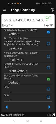

Canbus -Adapter habe ich nicht eingebaut, wollte ihn umcodieren auf Xenon, damit die Lampenkontrolle nicht kommt. Die hat aber bisher nicht aufgeleuchtet, scheint also nicht immer notwendig zu sein.

Moin DaMoasta,
bei mir kam die Fehlermeldung auch erst später. Du musst dann unter Zentralelektronik Steuergerät 09 auf Langcodierung gehen und bei Xenonscheinwerfer (ohne Shutter) ein Häkchen setzten dann bist du fertig damit ;-) .

Jepp, jetzt kam gerade die Fehlermeldung. Dann setz ich mal kurz den Haken.
@Bluemotion579
Danke für den Screenshot, mein Carport hat mal wieder keinerlei Beschreibungwn drin. Er hat den Haken aber angenommen, sollte passen.
