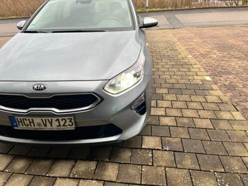

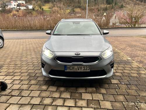

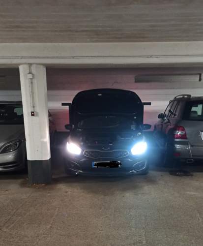

Danke für die Info, aber Fotos bei Tag machen nicht so richtig viel Sinn. Vielleicht kannst du das bei Gelegenheit im Dunkeln nochmal wiederholen.
Links Halogen vom Werk, rechts LED
(Nein, das war nur ein Vergleichsfoto :-) )

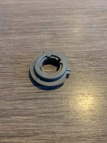

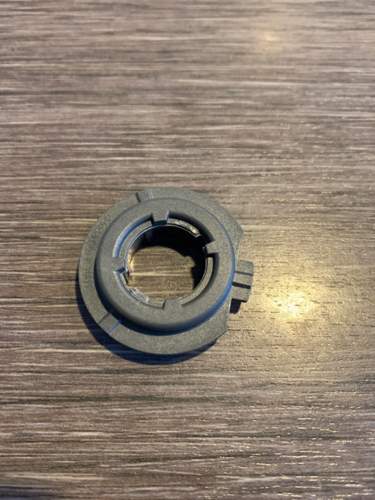

Habe leider diesen Ring beim im Motorraum verloren. Weiß jmd. ob man diesen nach bestellen kann?
Das ist der Typ H Adapter.
Leider habe ich diesen Metallring im Motorraum verloren. Kann man diesen nachkaufen?

Der Typ H Adapter ist aus Kunststoff. Das auf dem Bild sieht eher aus, wie die originale Halterung der Lampen. Da würde ich mal den Kundenservice anschreiben.

Ja es ist der original Ring welcher bereits an der Leuchte installiert war.
Naja ich schaffe den Wagen zur Werkstatt und lass die Leuchten einbauen, wenn ich den Ring beschaffen haben.
