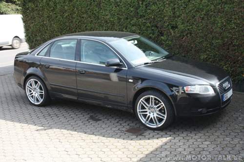

Achso, na dann danke für den Tip, aber es ist gar nichts notwenig da es 1a gepasst hat 😁
Bin selbst erstaunt wieviel Platz zwischen Reifen und Radkasten noch ist, aber weiter rausschauen darf das Profil auf keinen Fall mehr, danke für den Rat mit den Distanzscheiben Herb, schaut echt super aus.
Hat mich jetzt zwar alles zusammen 300€ gekostet (Sondereintragung 150€ ^^) aber ich bin froh das ich sie endlich drauf habe, das erste mal mit Sommerreifen unterwegs und es macht einen heiden Spaß, noch ruhiger auf der Straße und einen Verlust bei der Beschleunigung habe ich ehrlich gesagt nicht gemerkt.
Habe direkt mal ein paar Bilder gemacht, es folgen aber noch schönere wenn er nicht so dreckig ist 🙂

Ach so du hast ja noch das Geländefahrwerk drin. 😁
Sieht aber gut aus soweit.

Super!! das alles gepast hat, aber ein MUSS ist noch das Tieferlegen.
Sonst siehts trotz der Distanzscheiben nicht wirklich stimmig aus.
Jupp,
tiefer muss er auf jeden Fall, dadurch das man jetzt mehr vom Reifen sieht und allgemein mehr von der Felge wirkt das ganze sogar so als ob er etwas höher liegt, quasi ein ein Geländeaudi wie Master schon geschrieben hat :P
Aber darum kümmer ich mich später, ich weiß noch gar nicht wieviel tiefer und von welcher Firma ich am besten die Federn nehme und wieviel der Spaß dann wieder kosten würde.
Eins nach dem anderen, so hab ich eine längere Zeit mehr Spaß an meinem Auto 🙂
