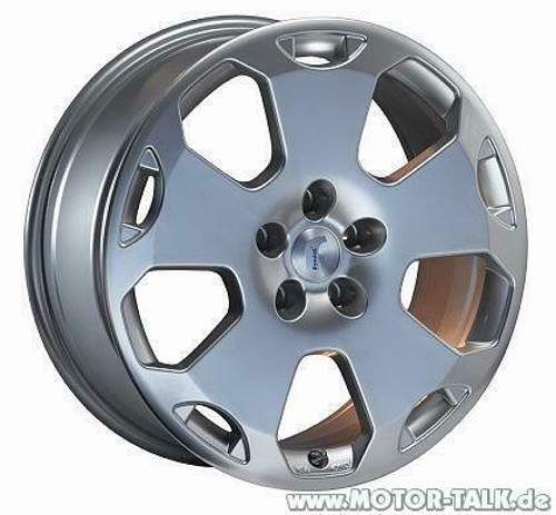

Ich habe 7,5 x 18 ET 40 "Rondell 0037" Felgen und will mir auch für hinten die Verbreiterungscheiben holen. Kann mir jemand sagen welche ich bei mir verbauen kann. 10mm je Seite müssen normalerweise gehen (habe die Felgen noch nicht an dem Auto gehabt).
Ich muss mir erstmal für die Felgen die Schrauben holen, da keine dabei waren, da gebraucht geholt.
Sehe ich das richtig? Wenn hinten 10 mm Verbreiterungscheiben je Seite dazu kommen, dann müssen auch die Schrauben 10 mm länger sein?
0037-w

Das ist zwar prinzipiell richtig, aber es empfiehlt sich, Platten mit Zentrierung zu verwenden - und die gibts erst ab 15 mm...
15 mm gehen wiederum ganz locker bei deinen recht schmalen Felgen. Wie ist die ET?

Die 10mm Platten passen Problemlos was das Rad im Radkasten angeht. Ob es dann mit der Zentrierung bei der langen Radzentrierung des A4 passt ist ne andere Sache.
Habe im Winter auch 7,5x17 ET45 mit 15 mm Platten. Also aauch eine ET von 30.
Und ja die Schrauben müssten dann 10 mm länger sein. Aber bei deiner Radkombi passen auch die 15mm Spurplatten.
