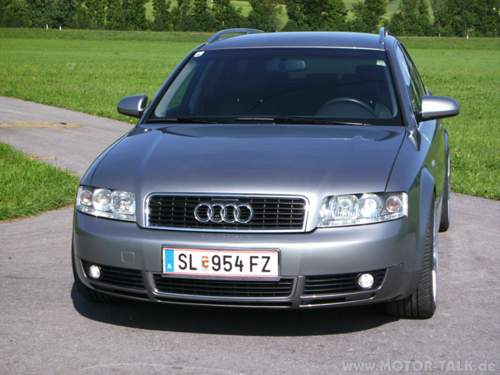

Hallo, kann mir einer sagen welche Spurverbreiterungen 20mm von H&R auf den A4 Avant 2l Tdi Ez 12. 2005 Typ 8E mit 7,5x17 S Line Felgen passen.
Es gibt da die Nr 2055571A dann 2055571B und noch eine Nummer bei den 20mm Verbreiterungen von H&R.
Müsste gerade meine Räder abbauen und messen, aber vieleicht kanns mir so einer sagen, wäre toll .
MFG
Ich beginne Herb zu verstehen :D Ich erklärs euch mal: :o
-8 mm geht OHNE ZENTRIERRING der Platten, folglich mit Originalzentrierung noch gut, weil die Originalzentrierung noch genug "Fleisch" zum Zentrieren in der Nabe hat
-10 mm geht OHNE ZENTRIERRING der Platten zwar theoretisch schon, aber 2 mm Fleisch sind zu wenig und die Felge verschiebt sich bei Schlaglöchern... Will keiner wirklich haben :cool:
-10 mm geht MIT ZENTRIERRING der Platten NICHT, weil der Zentrierring der Nabe zu lang ist und die Spurplatte somit nicht weit genug auf die Nabe geschoben werden kann, um plan und vollflächig aufzuliegen
-Erst ab 15 mm gehen Platten MIT ZENTRIERRING, denn ab da ist genug Platz in der nun breiten Platte, um den Zentrierring der Nabe aufzunehmen, und die Spurplatte liegt vollflächig plan auf :)

@Wolfey: Platten mit Zentrierung sind besser, weil du auch bei 8 mm Platten schon etwas Achsunsicherheit hättest (theoretisch, praktisch machts vielleicht nix aus) und weil du bei Platten mit Zentrierung deine Originalfelgenschrauben verwenden kannst!

Ich empfehle dir vorne je 8mm (mit längeren Schrauben) und hinten je 15mm wobei es bei den 15er Scheiben so ist, dass man meist die Scheiben auf die Radnabe schraubt und die Felgen extra auf die Scheiben.

Du hast ja 8,5 x 19 ET48
Ich würde vorne 15mm nehmen ergibt ET33 und hinten 20mm pro Seite versteht sich ergibt ET28.
Schau bei mir, 8,5 x 19 vorne ET32 hinten ET25!

Hattest du Probleme so wie dein Wagen jetzt ist eine Eintragung für die Felgen/Reifen zu bekommen? Denkst du das ich bei mir auch ohne großes Murren durch den TÜV komme?
Bei der Eintragung sollte es keine Probleme geben, bei mir hat er 2, 3 mal gemessen aber hat dann schon gepasst.
Ja kauf dir diese Distanzscheiben wirst sehen das es super passt.
