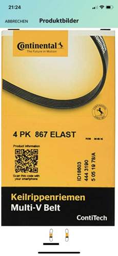

Hallo Leute,
im Stand kam eine Fehlermeldung Rote Batterie auf dem Tacho zum Vorschein bei laufendem Motor. Mit dem Fehler auch ein Geruch( verbrannter Gummi). Habe den Motor ausgeschaltet und wieder angemacht, soweit war der Fehler dann weg. Konnte dann bis nach Hause (im Ausland) fahren.
Mein Servo ist auch kaum noch da.
Was könnte es sein?

Ich habe damals diesen gekauft, aber nicht montiert da er mir auch so kurz vorkam. Aber das muss so sein.
Gibt ein Spezialwerkzeug zum aufziehen, da man ja nichts zum spannen hat.
Ich hab den alten wieder aufgezogen, weil ich auch das Werkzeug nicht hatte.

Genau den hatte ich auch passte aber nicht, der war viel zu kurz vllt. Produktionsfehler.
Hast du deinen alten noch ? Wenn ja müsste noch drauf stehen, ansonsten abmessen... 4 müsste die Anzahl der Rillen sein und das andere die Länge . Bei mir war auch bisschen kleiner hat aber trotzdem noch gepasst trotz gleiches Maß ...
Den haben wir gemessen und das waren definitiv keine pk 867
Die hatten da ein Keilriemen-Messlehre wenn man das so sagen kann.

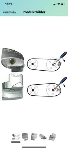

Ich denke das ist schon der richtige Riemen, die müssen so stramm drauf gehen, da es ja keine Möglichkeit zum spannen gibt. Sind Elastomerriemen.
Du brauchst dafür sowas wie im Bild.
Gut werde das beim bmw service machen lassen.
