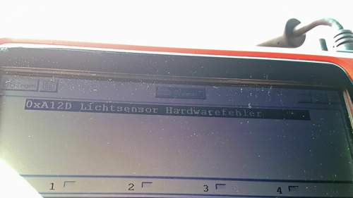

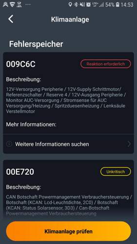

Anschließendes Fehler auslesen brachte folgendes Ergebnis:
9C6C Laut Carly 12V Peripherie u. a. Spritzdüsenheizung (aber noch viel mehr)
A12D Hardwarefehler Lichtsensor
Ein "richtiger" Tester zeigt mir zum 9C6C nur "Überwachung AUC Sensorversorgung" an.
Siehe Bilder im Anhang...
Aktuell sieht es so aus, dass der 9C6C nach Fehlerlöschung wieder auftaucht, der A12D aber nicht.
Zugehörige Sicherung sollte die Nr. 64 im Kofferraum sein (stimmt das?) ...die ist i. O.
PS: In letzter Zeit ist mir sporadisch aufgefallen, dass es beim Einschalten des Regensensors manchmal kein "Bestätigungswischen" erfolgt, die Wischautomatik dann aber trotzdem eingeschaltet ist.
Solus Pro Tester 9C6C
Solus Pro Tester A12D

Servus ,
kann ja auch an der Steckverbindung der Düsen liegen , daß da was durchgeschmort ist .
Interessant was deine Beobachtung mit dem Regensensor betrifft ...jetzt weil ichs hier lese , fällts mir wieder ein , daß meiner nach Auftreten des Fehlers , recht träge funktioniert hat .
Außerdem hatte ich einen Fehler Überspannung Lenkstockschalter , der nach dem löschen nicht mehr auftrat.
