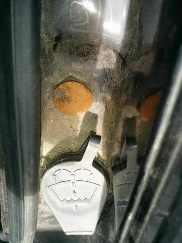

Gummi des Anschlagpuffers am Kofferraum abgegangen
BMW 3er E46
Gestern ist mir der Gummi vom Anschlagpuffer am Kofferraum abgefallen. Macht nix, dachte ich, dann schraub ich den einfach raus und kleb den Gummi wieder drauf. Leichter gesagt, als getan, denn ich hab leider den Sechskant nicht rausschrauben können. Die Nuss war nicht aufzusetzen, weil die Schraube wie in einer Wanne sitzt. Mit nem Maulschlüssel könnte ich es nicht versuchen, weil ich die passende Größe nicht habe. 19 ist zu klein, 22 zu groß. Aber selbst mit der passenden Größe habe ich meine Zweifel, dass es damit geht.
Hat jemand die Lösung?

Du musst die irgendwie von innen losschrauben. Die mutter die man sieht ist nur zur feinjustierung. Habs leider nicht mehr genau im kopf. Nur n tip:Kauf dir gleich n neuen anschlagpuffer. Kostet ~10€ und wenn du das ding eh schon rausschraubst dann lohnt es nicht das ding wieder an zu kleben. Ist halt fraglich wielange das geklebte dann hält
Danke, dann werd ich mal schauen, wie ich da von hinten rankomme.

Ich hab den Teller gesäubert und dann den Gummi mit "Repair Extrem" wieder angeklebt.
Hält seit einem Jahr ;-)
Genau beim Säubern ist mir das auch passiert. Unglaublich, was sich auf der Seite für ein Haufen Dreck ansammelt.
Repair Extreme war auch mein Plan.

Der Wechsel war relativ einfach, du mußt die aber justieren, was einfacher geht, wenn du die genauen Abstände vorher mit einer Schieblehre mißt.
Uh, Einstellerei... Ich glaub, ich versuche es erstmal mit kleben. 😁
Ich glaube, dass eine Verklebung nicht lange halten wird, denn das Metall ist verrostet.
Übrigens ist das mir der Einstellung kein schwarze Kunst, besonders dann nicht, wenn du die Abstände vor der Demontage gemessen hast.
Übrigens ist das eine gute Gelegenheit, die Stelle gründlich zu reinigen und eventuellen Rost am Blech zu behandeln.
Ich würde den Rost selbstverständlich vor dem Verkleben entfernen.
