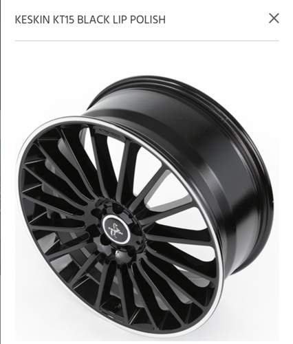

Da das Thema hier immer noch gelesen wird:
Nein, nein und nochmal nein => glanzgedrehte Felgen sind für den Winter genauso geeignet wie "farbige" Felgen. Der Pulverbeschichtung ist es egal, ob sie eine Farbe hat oder transparent ist😉
Die einzigen Felgen, die für den Winter noch weniger geeignet sind als für den Dauereinsatz im Sommer sind unbeschichtete polierte Felgen, die regelmäßig manuell nachpoliert und versiegelt werden müssen. Aber das ist ein anderes Thema und weit weg von dem, was hier diskutiert wird😉
Ich fahre aktuell, wie schon seit Jahren, auf einem unserer Autos glanzgedrehte Felgen (Felgenrand) als Winterräder. Keine Probleme, wüsste auch nicht, welche das sein sollen.
BTW: Meiner Meinung nach sind die Keskin KT15 (egal in welcher der diversen erhältlichen Farbgebungen) was Preis/Optik anbelangt, ein Geheimtipp😉
8x18 Winterfelge auf T-ROC
Also zwischen Klarlack (glanzgedrehte Felge) und Grundierung, farbiger Lack und abschließend Klarlack (lackierte Felge) besteht schon ein Unterschied in Sachen Wintereignung.
Eine Schicht vs. drei Schichten.
