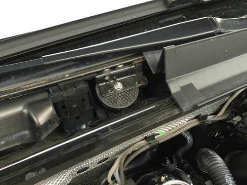

Ich hatte gestern erstmalig auch synchron zur Drehzahl Zirpgeräusche, welche in ECO komplett verschwanden. Somit war der Innenraum Soundaktuator schnell als Ursache festgemacht. Dank ERWIN konnte ich die linke Wasserkastenabdeckung in wenigen Augenblicken entfernen. Darunter kam dann direkt der Soundaktuator zum Vorschein. Diesen muss man etwas lösen (nicht abmachen) und dann Filz an alle Kontaktflächen zum Halteträger unterlegen.
Diese Aktion hätte ich schon viel eher machen sollen, jetzt klingt der Aktuator viel satter. Vorher wars schon mal so leicht rappelig (aber nie richtig störend) Jetzt richtig klasse.
Also nur Mut, dass schnell selbst zu erledigen. Dafür braucht man wirklich nicht zu VW... (Da die Wasserkastenabdeckung getrennt ist, brauchen die Scheibenwischen nicht - wie noch beim Golf 6 - entfernt zu werden.)
Anbei noch ein Bild von der Box. (ungefilzt)

Wie hast Du denn die beifahrerseitige Wasserkastenabdeckung ab bekommen? Seitlich ziehen? Umschreib das mal bitte. Auf Learning by doing und Trial&Error habe ich an dieser Stelle keinen Bock😉
Ich habe leider im Eifer des Gefechts vergessen ein nachher Bild zu machen. Aber ich kann die Abdeckung nochmal abmachen und ein Foto machen.
Mit roher Gewalt darf man da auf keinen Fall ran :-)
Zuerst muss man die Gummilippe entfernen (bzw. bis zur Mitte lösen und dann irgendwo hinlegen, wo es nicht heiss ist! Dann gibt es eine Halteklammer der linken Wasserkastenabdeckung, die man entfernen muss. (Siehe Bild). Dabei aufpassen, dass die Klammer nicht in den Motorraum fällt. Wäre ärgerlich.. :-) (Geht sehr einfach mit einem kleinen Schraubendreher).
Im letzten Schritt dann beginnend an der A-Säule direkt an der Windschutzscheibe die Wasserkastenabdeckung lösen. Diese hält nach Entfernen der Klammer nur noch durch die Dichtung, die direkt an der Scheibe anliegt. Dann zur Mitte hin lösen. Im letzten Schritt dann die Abdeckung nach links hin weg ziehen (Sie wird unter die rechte Abdeckung geschoben).
Zusammenbau in umgekehrter Reihenfolge.
Klingt etwas kompliziert, ist es aber nicht.
Halteklammer
Hier noch mal die Bereiche, die man mit Filz unterlegen muss.
Nochmal zur Verdeutlichung, der Filz muss zwischen Aktuator und der schwarzen Trägerplatte. Aber das sollte ja klar sein ;-)
Filzbereiche
