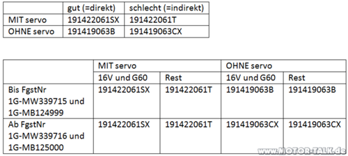

an der teilenummer, dodo. hier dürften schon x kopien meiner übersicht rumschwirren, aber ich häng sie hier nochmal rein. extra für dich 😁
edit: ach so, ja: die übersicht hat einen kleinen fehler (von onkel edgar übernommen): bei ohne-servo/rest muss natürlich auch vor MJ91 die teilenummer der indirekten lenkung rein.

Die oben gepostete Liste mit Nummern aus dem ETKA ist IMHO bei der Identifizierung von Gebrauchtteilen wenig hilfreich. Denn zum einen sind das bei den "interessanten" Lenkgetrieben nur Austauschteilenummern (die man gebraucht relativ selten finden wird), zum anderen sind das die Teilenummern der "nackten" Lenkgetriebe, die man als Ersatzteil bekommt. Auf werksverbauten Lenkgetrieben steht aber m.E. die Zus.-Nummer für das Lenkgetriebe komplett montiert (mit Spurstangen, -köpfen und Manschetten), die sicherlich mit o.g. Nummern nicht übereinstimmt.
Von daher wäre die abgelesene Nummer von einem originalen 16V-Lenkgetriebe interessanter.
ääääh, also bei meinen beiden originalen 16v-servogetrieben steht schon auch wirklich genau die nummer aus dem etka drauf. (beide waren ursprünglich werksseitig verbaut) auf meinem originalen manuellen nicht-16v-getriebe steht ebenfalls die entsprechende nummer drauf (war ebenfalls werksseitig schon verbaut)...oder hab ich dich falsch verstanden?
Das mit der Zus.-Nummer war eine Vermutung. Schön wenn Du es aufklären und wiederlegen kannst. Dann ist das Quatsch, was ich da geschrieben habe.
ABER: Auf einem werksverbauten Bauteil kann keine Teilenummer mit "X" am Ende (Austauschteil) drauf sein. Denn das sind aufgearbeitete Gebrauchtteile, die werden nicht im Werk verbaut.
Meines Wissens werden selbst bei einer Garantiereparatur am (Fast-)Neuwagen nur Neuteile, keine Austauschteile verbaut.

ööhhhm, ja, das macht mich dann doch auch etwas stutzig...denn: ich weiss 100% dass meine drei lenkgetriebe DEFINITV ab werk verbaut waren. aber das mit dem X klingt plausibel! ich werd heut abend nochmal in den keller wackeln, dann schau ich die nummern nochmal nach.
Ich hab hier auch noch ein XTR-Lenkgetriebe rumliegen, da steht 191 422 055 drauf, also was ganz anderes als in Deiner Teilenummernliste oben. Und ich bin der Meinung früher schonmal festgestellt zu haben, dass die Numemrn auf den Lenkgetrieben andere sind als im ETKA.
Daher kommt auch meine Theorie, dass das die Zus.-Nummer ist, die auf dem LG draufsteht, unter der der Lieferant die komplette Lenkung bei VW ans Band geliefert hat.
1. gab es überhaupt den 19E gti/ 16V ohne servo? und 2. kenn ich das vim einser dass die verzahnung des lenkgetriebes von servo und kraftlenkung unterschiedlich ist.
servus!
ja, diese nummer steht bei mir auch drauf...auf beiden servos. (hatte ich wohl falsch im kopf...) die auf dem manuellen ist leider beim besten willen nicht mehr zu entziffern (vom österreichischen gebirgs-salz-winter hingerichtet, quasi...), ich bin mir aber sehr sicher, dass das die nummer aus meiner liste ist, da ich das damals nachgeschaut hab (als es noch zu entziffern war) und ANSCHLIESSEND die liste erstellt hab. ich glaub, ich überarbeite meine übersicht mal mit den passenden nummern, sollte ich die noch auftreiben...
man sollte vielleicht noch erwähnen, dass das etka die von dir genannte nummer wohl als "lenkgetriebe" identifizieren kann. ist entfallen am 1.1.05 und wurde durch 191 422 055 R ersetzt, welches wiederum am 1.11.05 ohne ersatz entfallen ist...
