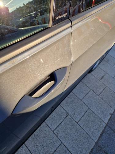

Moin,
Ich habe auch ein Problem mit dem Lack meines Autos.
Auto vor ca. 3 Monaten beim VW-Händler abgeholt.
Gebraucht, unfallfrei, Laufleistung 10.000 Kilometer.
Bei sonnigem Wetter können Sie erkennen, dass die hinteren Türen einen helleren Farbton haben.
Ich habe es gemeldet bei Händler aber ohne Ergebnis!
Auf eine Antwort aus Wolfsburg warte ich noch...
20250126
20241227
Du schreibst „Türen“. Ist die rechte hintere Tür auch heller?
Das Foto sieht nach Nachlackierung aus.
Täuscht das Foto oder ist die hintere untere Fensterdichtung zum Blech hin leicht wellig?
Falls ja, deutet es darauf hin, dass sie mal aus- und wieder eingebaut wurde. Das sind natürlich alles nur Vermutungen meinerseits. Ich kann es ja nicht persönlich in Augenschein nehmen.
Lackdickenmessgerät sagt alles in Ordnung bei jede Teil.
Fensterdichtungen in Ordnung.
