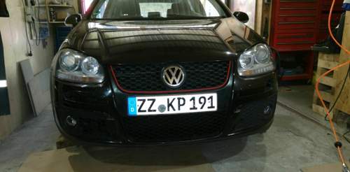

@golfdrache2010 schrieb am 13. April 2020 um 22:24:38 Uhr:
Habe versucht die gti Stoßstange an einem 2.0 anzubauen. Keine Chance... Passt nicht
Mit bisl Anpassungsarbeiten geht das, am Wochenende erst an meinem verbaut.
GT an 2.0TDI
