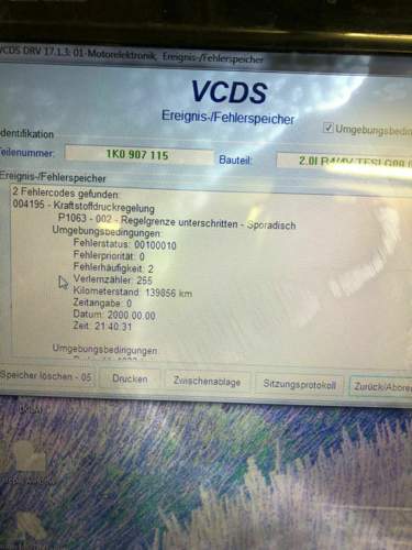

Hallo zusammen, hatte bisher nie Probleme mit meinem GTI, seit gut 2 Wochen allerdings allerdings einen extremen Leistungsabfall. Bemerkbar macht es sich wie folgt:
Vorweg ich habe einen BWA Motor mit Serie 200Ps, gechippt mit Downpipe und 200Zeller auf 272Ps. Läuft seit ca 40.000km auch absolut perfekt, meist nur schonend Langstrecke. Ab einer bestimmten Drehzahl von immer genau 3800U/min egal in welchem Gang fällt die Leistung auf Null, Gas wird elektronisch weggenommen und die Drehzall fällt schlagartig auf Null ohne Ruckler. Nach einem kurzem Gas wegnehmen läuft alles ganz normal bis zu der Drehzahl. Die Motorkontrollleuchte leuchtet nicht auf. Auslesen bei VW ergab auch keinerlei Fehler.
Es kann natürlich mit dem geänderten Steuergerät und Werten zusammenhängen, dass kein Fehler aufgerufen wird, da die originalen Einspritzwerte umgangen werden. Der Lambda Sonde wird dabei ja auch die originalen Warte vorgegaukelt. Vor ein paar Tagen konnte ich beim Testen sogar bis knapp 5000 hochdrehen, bevor das Problem auftrat. Das war allerdings nur einmal an dem Tag der Fall, seitdem wieder bei 3800. Es macht auch keinen Unterschied wie schnell ich dabei beschleunige.
Der Fehler tritt auch auf wenn ich ganz langsam mit dem Tempomat erhöhe. Habe seit dem Tuning nur Super+ getankt.
Da der Wagen sonst ohne Leistungsverlust fährt, kann es meiner Meinung nach nur am Kraftstoffdruckregler oder der Einspritzpumpe liegen, die bei erhöhtem Druck schlapp macht. Was könnte es euer Meinung nach sein oder gibt es noch andere Fehlerquellen die dafür in Frage kommen?
VW ist bei optimierten Autos sehr distanziert mit Äußerungen und Versuchen den Fehler zu finden. Könnte den Wagen natürlich auch zum Tuner "McchipDKR" nach Obergarzem bringen für 90€ pro Std für ne Fehlersuche, vorher würde ich aber gerne selber bei nicht zu hohem Aufwand auf Fehlersuche gehen.
Wäre es sonst auch möglich den Laptop mit VCDS bei der Fahrt laufen zu lassen und Einspritzwerte dabei auszulesen, bevor ich nachher umsonst ne Einspritzpumpe für bestimmt 800€ austauschen lasse? Vielleicht hat ja auch zufällig jemand die Software mit Dongle und kommt aus der Nähe von Paderborn oder Köln (Euskirchen), natürlich nicht kostenlos?

Ein Aussetzer bei mir im Log mit Markierung 1 ist z.b bei 4440 U/min bei 127bar Raildruck, mehr schafft die Pumpe doch auch im Neuzustand nicht laut dem Beitrag. Wieso ist der Druck allerdings bei der Drehzahl schon so hoch? Railldruck Ist und Soll Wert sind doch ziemlich identisch.

Ja 272PS mit dem K03 Original Lader, Downpipe mit 200 Zeller 90er Querschnitt, Sachs Sportkupplung und Anpassung natürlich. Lief wie gesagt seit ca 40.000km ohne Probleme. Die Zündspulen sind 2008/2009 von VW mit einer Rückrufaktion mal getauscht worden. Das originale DBV Ventil soll bei Leistungen unter 300PS ausreichen und bis 126bar gehen, im Log sind es bei mir max 110bar (wenn der Raildruck und nicht der Kraftstoffraildruck gemeint ist). Bei ca 4300U/min ist es ja zudem keine Maximalbelastung vom Kraftstoffdruck oder Menge, das sollte sich doch erst später bemerkbar machen.

Hier übrigens die Logdatei von einem Fehler im Motorsteuergerät vom Kraftstoffbemessungssystem, allerdings bei 2460U/min auch garnichts bemerkt. Kam vor 500km, stand aber auch nur einmal drinnen, habe ihn gelöscht gehabt.
