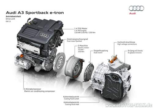

Hier mal ein gutes Bild von der Antriebseinheit im e-tron.
Das Fahrerlebnis im rein elektrischen Modus sollte sich stark vom e-Golf unterscheiden, da im GTE 5 Gänge mehr benutzt werden.

In der aktuellen ams findet sich ein Kurztest der Serienversion! des A3 e-tron.
Zitat: "... bei spontaner Leistungsabfrage lässt der gewünschte Vortrieb einen Moment auf sich warten. Schließlich muss das Getriebe erst den passenden Gang einlegen." Es geht hier um die Fahrt im rein elektrischen Betrieb.
Im e-Modus ist das Fahrerlebnis also wie gemutmaßt leider nicht so wie in einem e-Auto mit Einganggetriebe.
Ein großer Nachteil ist dass die wegen dem Getriebe
das Gesamtdrehmoment beschränkt haben. Gemeinsam hat
er dann kaum mehr Drehmoment as mit reinem Verbrenner,
außer vielleicht unter 1500 U/min.
Besser find uch da den BMW 2er Active Tourer wo der Verbrenner
die Vorderachse und der Elektromotor dir Hinterachse antreibt.
Da können beide volles Drehmoment anlegen und Allrad gibts
auch hoch dazu 🙂
