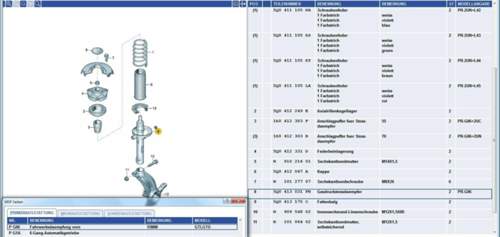

Ich habe nochmal nachgeschaut ,es gibt sowohl für GTI und GTD nur einen gemeinsamen Stoßdämpfer und nicht unterschiedliche . Nur die Federn haben unterschiedliche Gewichtsklassen ,wahrscheinlich je nach Austattung und dem damit verbundenen Leergewicht der Fahrzeuge . Also meiner Meinung nach gibt es keine anderen Dämpfer oder Federn für das Sport und Sound Paket und auch die Fahrwerke sind bei GTI und GTD gleich.
Stossdaempfer-hinterachse-gtd-gti
Stossdaempfer-vorderachse-gtd-gti
Und warum verzapft die Kundenbetreuung dann etwas anderes? Wollen die uns für dumm verkaufen?
Und auf deine Info kann man sich verlassen? Dann werde ich die Leute nochmal anschreiben und fragen ob Sie uns echt auf den Arm nehmen wollen?
Kann ja wohl nicht wahr sein!
Ist abfotografiert aus dem Ersatzteilprogramm von VW . Sollte ich jetzt nicht zu blöd sein oder etwas offensichtliches übersehen haben ist das der Stand ! Sonst fragt doch mal selber beim freundlichen Ersatzteileverkäufer nach was der findet .
P.S.: An die Moderatoren , sollte das nicht erlaubt sein mit dem abfotografieren bitte die Bilder löschen .
