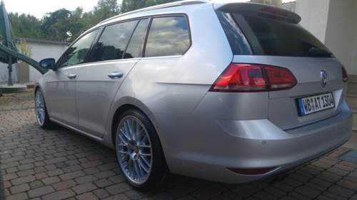

Sehr sehr schön :-)
Welchen lochkreis hast du da bzw et?
Die neuen 7er Facelift haben laut Zulasssungsschein folgende maße: 7,5x19 et51
Da findet man ja schwer felgen die auch drauf passen ? 🙂
Das sind 8,5x19 ET48 Audi BBS Speedline, von meinem alten A6 😁 Die Mittenlochbohrung ist auch 57,1 mm und der Lochkreis ist mir 5x112 auch passend. Platz hat man da genug in den Radkästen, wenn man nicht zu tief fährt.

Schaut echt Supper aus forallem weil es ein G7 variant ist ;-)
@Salvador-2 schrieb am 9. März 2018 um 11:29:35 Uhr:
@Alwin83 schrieb am 9. März 2018 um 05:59:23 Uhr:
Mit den gängigen Marken kannst du nix falsch machen. Jeder empfindet jeden Reifen anders. Ich war auch immer ein Premiumreifen-Verfechter,bis ich mal den Fulda Sportcontrol 2 ausprobiert habe in 225/35-19. Top Reifen,konnte nix Negatives feststellen,ganz im Gegenteil.
Danke 🙂
