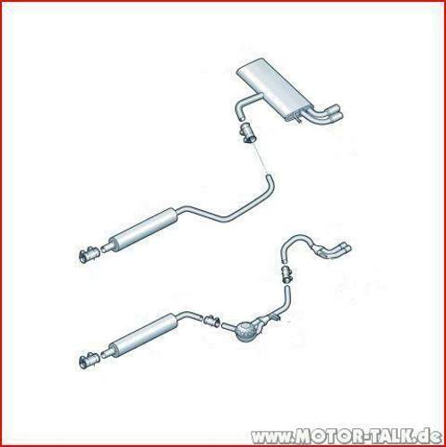

Der GTD mit S&S Paket hat keinen ESD, sondern ein durchgehendes Rohr ab den Soundaktor.
Original geschrieben von rpls2
@NeroGTD
😰 ok das wusste ich nicht. Dann würde der R-ESD den Effekt mehr oder weniger reduzieren oder?
Richtig. Der ESD würde den Effekt nicht nur reduzieren sondern ganz vernichten. Da ja dann wieder ein Schalldämpfer nachgeschalten wird welcher den vom Soundaktor produzierten Schall "schluckt".
Übrigens mal ein schönes Bild zum vergleichen.
Oben ohne SuS Paket.
Unten mit SuS Paket.
Schalldämpfer

Falsch nach dem Endschaldämpfer oder Vorschaldämpfer ohne Endschaldämpfer. da sieht man mal was für Plinsen bei VW sitzen kein Wunder das die Karren alle Krumm und Schief sind.
Kann mir auch nur schwer vorstellen, dass der Sound mit nachträglich verbauten ESD gleich gut bzw. überhaupt vorhanden bleibt, da ein Schalldämpfer eben da ist um den Schall zu dämpfen und der Soundaktor seine Schwingungen zum normalen Abgasschall dazumischt.
Eventuell könnte man versuchen, das Rohr zur Mitte umzuleiten und dann zu teilen (ohne ESD).
Glaube da hilft nur probieren.
