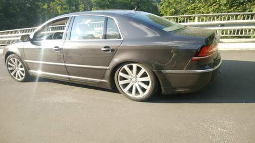

Hay zusammen bin auf dem Forum auf diesen Beitrag gestoßen, ich habe meinen Phaeton 2007bj mit kurzen Koppelstangen tiefergelegt. So der Wagen steht jetzt Schief, vorne links(Fahrerseite) am tiefsten! Hinten links(Fahrerseite) teilweise ok! Und die Beifahrer Seite für 1cm vorne und hinten Höher als die Fahrerseite! Aus dem Wagenheber Modus kann ich nicht raus! Und der zeigt Niveau Fehler Werkstatt! Kann mir da jemand jetzt helfen? Wie ich das Problem lösen kann.!?
So steht er Momentan

Du hast die Koppelstangen beim Einbau gleich zu kurz gedreht.
In kleinen Schritten rantesten an die gewünschte Höhe. Und dran denken,dass der sich nochmal automatisch Absenkt.

Wie tief wolltest Du den Wagen eigentlich legen? Auf dem Foto sieht das insgesamt sehr tief aus.

Eigentlich nicht so tief ein 2 cm würde mir reichen, ja momentan steht die Fahrerseite so tief und die Beifahrer schon bisschen höher beziehungsweise in Ordnung. Die Koppelstangen alle gleich eingestellt also beziehungsweise vorne gleich und hinten gleich Jetzt ist die Frage warum die Fahrerseite Tiefer ist! Und wie ich es alles in normalen Stand bringen kann

Die Koppelstangen noch mal länger Schrauben und den Wagen auf ein gleichmäßiges Niveau bringen.
Anschließend in kleinen Schritten,die gewünschte Höhe einstellen

Bin heute Abend wieder in Werkstatt und dann Versuchen wir mal die Koppelstange länger schrauben und dann wieder mit VC DS alles anlernen melde mich dann noch mal später
