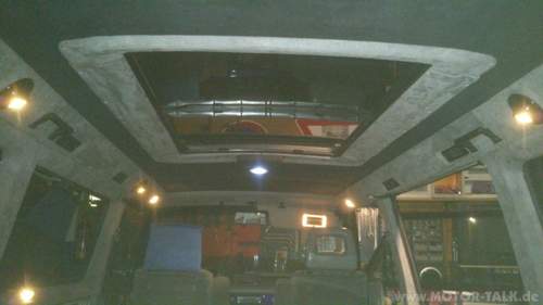

also ich habe mir ja auch so ein Twingo Glaschiebedach verbaut.... ist schon viel Arbeit, Stunden zähl ich bei meinem Umbau eh schon lange keine mehr aber auch für das Dach gingen einige Stunden drauf.
Zuerst hatte ich mir auch ein Faltdach besorgt... dann gesehen das es das auch in Glas gibt und da war die Endscheidung auch schon gefallen. Allerdings waren die mir bei ebay auch viel zu Teuer... dann bei einem Verwerter nen echten >Schnapper gemacht mit Innenrahmen und Motor.
Den Rahmen vom Dach am Auto hab ich mir auch noch mit rausgeschnitten somit hatte ich auch ne super Schablone 😁
Erstmal mußte die eine Störende Strebe raus,die hab ich dann nach hinten Versetzt.
Aufzeichnen war ja kein Problem ausschneiden auch nicht dann die Dachverstärkungen aussen auf dem Dach anpassen war schon etwas Spaßiger.
Aber als es dann drinn war 😁🙂😎 umso schöner ....
Hab ihn mal ein paar Tage bei dem wirklich permanent Anhaltenen Regen draußen 🙁 stehen gelassen, alles dicht. Wie er sich beim Fahren im Regen schlägt konnte ich leider noch nicht Testen.
Habe in meinem Blog beim Lila Bus ein paar Bilder eingestellt.

Hallo Frank.
Hey das sieht einfach nur genial aus..😁 Genauso habe ich mir das vorgestellt.!! Ist das Glas vom Dach eigentlich getönt ?.
Du hast das Dach auch einfach nur fein säuberlich an die Karosserie des Busses angeschmiegt oder ?? Ohne einen Regenablauf durch eine der Säulen gelegt.!!
Auf jedenfall ist ein weiterer Punkt mit auf die Einkaufsliste gekommen.. Nummer 100 = Elektrisches Panoramadach.
Danke fürs Anschauliche Material.
