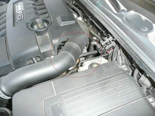

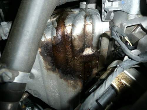

Den Grund dafür sieht man auf den Bildern unten: Auf dem hinteren oberen Teil des Motors zur Spritzwand hin (weiß nicht wie das Aluteil heißt), ist ein ziemlich großer Ölfleck zu sehen, der meiner Meinung nach auch relativ frisch aussieht, muss aber dazusagen, dass ich mich mit Ölkonsistenz aber auch nicht so auskenne.
Die Stelle ist ziemlich schlecht einzusehen, aber mit der Kamera kam ich dann doch relativ gut ran. Tropft da irgendwas von weiter oben!?
Frage:
Deshalb jetzt natürlich meine Frage, was ist das für ein Motorteil, ist das irgendwie noch normal, was könnte die Ursache dafür sein!? Motortechnisch bin ich nämlich nicht sonderlich bewandert, aber hier gibts bestimmt ein paar Experten, die das erkennen können...

2Edit: Bild 2 hat MT falsch gedreht...die rechte Seite, also dort wo es auch etwas ölig ist, ist eigentlich oben.

Was soll das sein, das Krümmerabschirmblech!?
Da erkennt man mehr schlecht als recht was...
Mach mal die Motorabdeckung runter und dann nochmal anständige Bilder!
Wenn das hinten dran oben am Motor ist, dann wohl ja!? 😕
Naja...ich finde man erkennts ganz gut, auf dem anderen Bild hab ich ja die Position markiert, da sieht man das Öl auch schon zwischen den Schläuchen.
hallo🙂
genau das ist das abschirmblech.
das öl kommt irgendwo höher her.
nimm mal die plastikblende ab und schau ob du da was siehst...ansaugtrakt oder ventildeckel würde ich mir mal ansehen!

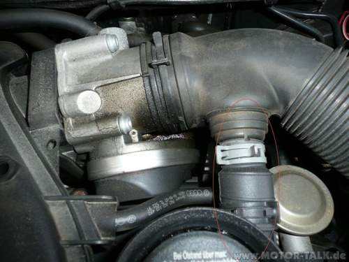

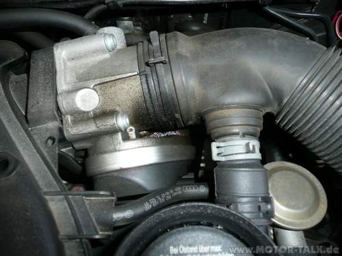

So...Abdeckung abgenommen und Stelle gefunden, siehe Bild!
Rechts gehts weiter zum Luftfilter...das Öl sabbert wie man gut sehen kann also beim Übergang zum Motor raus und tropft dann eben nach unten aufs Abschirmblech und auf einen Stecker/Sensor, der schon ganz verölt ist. Ölstand ist auch nen Tick tiefer als sonst (glaube ich zumindest), der Motor hat ansonsten quasi nie Öl vebraucht.
1. Lässt sich jetzt mehr sagen was da los ist? 😕
2. Kann ich damit noch nächse Woche 600km fahren oder ist das keine so gute Idee?
Danke!
mfg,
ballex

aus dem ansaugtrakt scheint es zu kommen...ich würde den bereich (drosselklappe etc) erstmal reinigen!
lg

Mh...das heißt für mich dann wohl eher Werkstatt. Aber es ist an sich doch schon nicht normal, dass im Ansaugtrakt Öl ist, oder!? Was kommt da als Ursache in Betracht? Die Laufleistung ist ja nicht besonders hoch und ich fahre zweimal die Woche immer Langstrecke/Autobahn...viel Zeit für Ablagerungen bleibt da doch nicht.
Blind geraten, würd ich sagen das kommt von der Kurbelgehäuseentlüftung.
Falls das so wäre, einfach reinigen und weiterfahren.
Ich war heute morgen jetzt mal in der Werkstatt!
Ergebnis: Anscheinend völlig im normalen Bereich. Der gute Mann meinte, das würde wahrscheinlich von einem leicht verstopften Filter in dem im Bild unten rot markierten Bereich (zumindest hat er da glaube ich hingezeigt!?) kommen. Hat mich dann noch gefragt ob ich viel Kurzstrecke fahre...eigentlich nicht so sehr, aber momentan eher. Vielleicht lags auch an den kalten Temperaturen im Februar!?
Naja jedenfalls hat er mir versichert, dass definitiv nix kaputt sei und man nichts machen muss...klingt zumindest beruhigend! 🙂
Und wohl nicht völlig abwegig, oder?
Eigentlich ist der 1.6er ja auch überaus problemlos...

ps: Hab jetzt auch mal die Stelle und das vollgetropfte Abschirmblech etwas gereinigt...mal beobachten was passiert.

dürfte eindeutig kurbelwellengehäuse kommen!!!
genauer gesagt von der entlüftung, weil die geht richtung ansaugtrakt!
kenne mich aber gar nicht mit dem motor aus und kann daher auch leider nicht sagen, wo genau man schauen soll!!!
aber würde der "leitung" einfach mal nachgehen und so weit wie möglich alles demontieren, reinigen und auf funktion hin überprüfen!
ölstand überprüfen, weil wenn der z.b. durch kurzstrecke und wasseranreicherung "steigt" würde überschüssiges öl eben über diese "entlüftung" richtung ansaugtrakt abtransportiert!

Ölstand ist nicht gestiegen. Ich hab jetzt einfach mal das Öl etwas weggeputzt...dann sehe ich ja, ob wieder etwas nachkommt oder ob das ne einmalige Sache war!
Demontieren tu ich das selber nicht, dafür fehlts mir an Motorkompetenz! 😉
