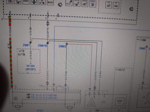

So hier noch ein paar mögliche Fehlerquellen:
1. Du hast durch die Verwendung der Stromdiebe die Kupferadern vollständig durchtrennt und die jeweilige Ader besteht an der Stelle nur noch aus der Isolierung.

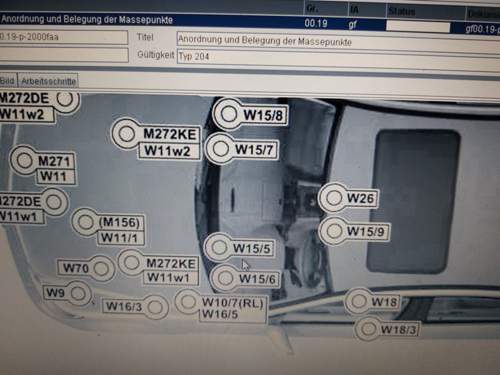

2. Die braune Masseader ist an der im Kabelbaum eingewickelten Endhülse Z68/1 nicht mehr verbunden oder bei Linkslenkern an dem Massepunkt W15/5 nicht richtig befestigt.
Punkt 2 ist aber ganz einfach zu überprüfbar:
Wenn vorne im SAM an der Sicherung 12 beidseitig 12V Spannung gegen irgendeine blanke Karosseriestelle gemessen anliegt und du innen danach immer noch mit "Zündung Ein" an der rot/grünen Ader dein rotes Messkabel hälst dann zusätzlich auch noch dein schwarzes Messkabel zum Beispiel an den blanken Metallrand der 12 V Steckdose / Zigarettenanzünder hälst und dir dann 12V angezeigt werden liegt der Fehler an der braunen Masseader.
Das die durchgehend ohne Trennstelle verlegte rot/grüne Ader defekt ist oder die Klemme 30g im SAM Front fehlt kann ich mir nicht so wirklich vorstellen.
Wenn 30g vor der Sicherung 12 schon fehlt dürfte noch viel mehr nicht mehr funktionieren.
Wäre also nur möglich wenn Punkt 1 eingetreten ist.

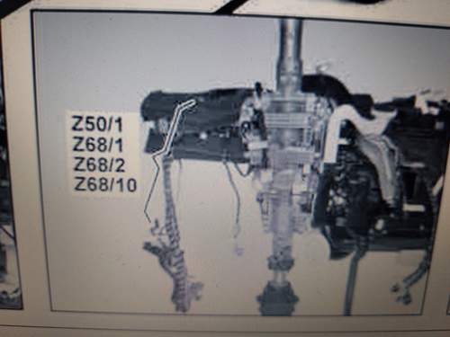

Unten ein Paar Bilder mit den Trennstellen und Massepunkten.

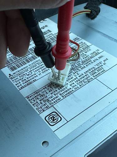

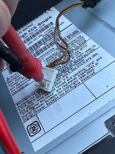

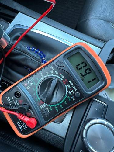

So also hab jetzt nochmal das Kabel bzw die Pins gemessen. Dort wird mir das angezeigt. Habe ich richtig gemessen ? Und das ist ja zu wenig Spannung 9 Volt oder ? Müssten ja 12V sein. Also ist eventuell der Stecker kaputt und ich müsste neuen Stecker anpinnen richtig ?
Und das grün rote Kabel hatte 0v liegt es vllt daran
Jetzt wissen wir auf jeden Fall das du anscheinend auch noch Farbenblind bist.
Du musst an dem rot/grünen (Kammer 1) und braunen Draht (Kammer 2) messen! 😕
Wurde hier schon öfters beschrieben und durch den schon zweimal eingestellten Schaltplan auch belegt.

Okay warte mal also das schwarze mess teil muss zum braunen Pin Kabel und das rote messteil muss zum rot grünen Pin Kabel. Richtig ?
Ich bestell mir mal den Stecker und hoffe das es dadurch klappt dann den mir gremmel oben geschickt hat
Ja genau, und dann am Multimeter noch bitte die 20 volt Einstellung benutzen.
