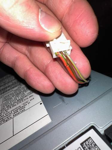

Hallo Leute beim abbau und wieder zusammen Bau des Command ist der Stecker kaputt gegangen für Sitzheizung Eco und Warnblinker Schalter.
Gibt es den Stecker einzeln ? Hat jemand eventuell teile Nummer ? Was kann ich machen ?
Der Stecker ist augenscheinlich nur etwas kaputt sprich Kabel ist nicht ganz durch aber trotzdem funktioniert es nicht
Gibts den Stecker auch einzeln oder nur als ganzes Kabelbaum

Das Zauberwort heißt auspinnen und wenn die Kabel lang genug sind kürzen und neu pinnen.
Bei solchen Verlusten alleine beim Kamera Einbau und COMAND Aus und Einbau wirst du niemals ein Geselle. 😁
Das Gehäuse hat die Teilenummer A0255451926 und das kannst du hier: https://mercedes.7zap.com/.../#902 =>CODE 802 (Mopf) bei dem Teil 902 sehen.
Passende Kontaktierungsteile findest du hier: https://mercedes.7zap.com/.../
Da liegt es an deinem Verstand die passenden Kontakte für das Gehäuse zu finden. 😉
Dazu nur noch ein Stichwort: MQS
Dazu nur ein Stichwort: MQS
Ja wenn du mich auf deine Ignorierliste gesetzt hast, wirst du diese Infos vielleicht irgendwann ohne LOGIN sehen können. 😉
Oh ich danke dir für die Teile Nummern und alles also kann ich das doch noch reparieren bzw reparieren lassen ohne ganze Kabel Baum zu erneuern

Denke bei Mercedes wirst du die passenden Teile nicht finden, entweder bei EBay schauen oder Onkel Google fragen.
Ich hätte es einfach das Kabel abgeschnitten angelötet und Schrumpfschlauch drauf fertig
Die 3 MQS Kontakte haben die mit hoher Wahrscheinlichkeit auf Lager. Aber ob die ein NEUES Gehäuse auf Lager haben?
Ich habe mir angewöhnt bei denen vorher mit den bereits rausgesuchten passenden Teilenummern anzurufen oder die Teile direkt Online bei HARTMANN oder BALD / Jürgens zu bestellen.
Dann habe ich mir eine Hin- und Rückfahrt und vielleicht auch noch eine unnötige lange Wartezeit hinter einem Hobbybastler ohne Erfahrung erspart. 😉

Und der nächste Eigentümer versteht die Welt für 1,88€ nicht mehr.
Am oberen Bedienfeld herumlöten. 😕

Was spricht gegen zusammenlöten und schrumpfschlauch drauf? Das mache ich bei ganz vielen Sachen, wichtig ist doch das es dauerhaft funktioniert.
Man kann natürlich auch einen neuen Kabelbaum einziehen, 😉 der Flurschaden ist dann allerdings deutlich höher.
