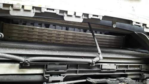

Wollte euch mal von meinem erfolgreichen Umbau des Ladeluftkühlers von einem 3.0tdi in einen 2.0tfsi berichten. Es ist auf jeden Fall die kostengünstigste Lösung wenn man auf einen größeren LLK umbauen möchte 😁 Ich hatte vorher das Problem das bei hohen Außentemperaturen die Leistung meines auf 270PS gechippten 2.0tfsi merklich zurückgegangen ist :/
Nach dem Umbau ist die Leistung jetzt auch bei höheren Temperaturen immer da 😁 wenn nichts sogar noch etwas mehr ;D
Der Einbau hat keine 30min gedauert 😁 Einfach Stoßstange ab dann die beiden Luftführungen Links und Rechts ausclipsen und der LLK ist nur mit einer T30 Schraube fixiert.
Der Einbau erfolgt in umgekehrter Reinfolge wobei man neue Luftführungen benötigt weil die Aussparung für den LLK ja jetzt größer sein muss 😁
Ladeluftkühler 8K0 145 805 E 266,14€
Luftführung Links 8T0 121 283 J 8,45€
Luftführung Rechts 8T0 121 284 J 8,45€

Original geschrieben von golfgtitdi
naja, schon einiges größer, denke mindestens 1/3 in der Tiefe und 1/3 in der Höhe.
By the way, habe es unter 3.3 in den FAQ abgelegt
er ist lediglich etwas tiefer und länger. Nicht höher, daß täuscht auf dem Bild.

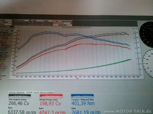

Passend zur frischen Luft im Oktober ging es nun endlich auf den Prüfstand.
Software und großer LLK scheinen prächtig zu funktionieren :-)
Das Wetter war perfekt und Ideal für Turbo's!!
Die gemessene Leistung wollte und will ich nachwievor ned glauben....aber seht selbst!!!!!
Vermutlich wird die Verlustleistung kleiner sein so dass die korrigierte Motorleistung auch etwas weniger ausfallen sollte. Gemessen wird ja die Radleistung und der Rest nur berechnet.
Wie auch immer.... der gute °kleine Bruder° fährt sich prächtig!!!!
Die Drehmomentkurve sieht aber grausam aus. fährt sich das wirklich so gut ?
Ja ganz sauber ist sie ned...stimmt. Fährt aber wirklich gut.
Möglicherweise haben die ganzen Helferlein (auch wenn sie aus sind) die Kurve etwas beeinflusst.
Es piepste während der Messung natürlich alles im Display.

Hm naja die Max Leistung ist natürlich schon beachtlich aber der 470NM Peak ist eine ordentliche Ansage... Piepst alles ? Meinst ESP ? Wenn alles richtig eingestellt ist und das Fahrzeug ordentlich verzurrt sollte das eigentlich nicht sein oder ? Zum Vergleich hänge ich meine Messung auch nochmal an.

Naja so schlecht find ich meine Kurve jetzt gar nicht für nen Turbo. Einigermaßen sauber.
Bei dem 470 Ausschlag bei dir muss ich halt irgendwie an Turbo-Vergewaltigung denken xD
Aber wenn sichs gut fährt und du sonst keine Probleme hast wirds schon passen.
Beim Fronti is das deaktivieren des ESP glaub ich etwas mühsam weil sichs angeblich ab einer gewissen Geschwindigkeit immer wieder zuschaltet. Das Problem sollte ich beim Quattro glücklicherweise nicht haben. Dafür sieht meine Verlustleistung wieder ganz anders aus 😉
Die 470NM mag ich auch ned ganz glauben....dürften zu viel sein. Bei der ersten Messung lag der Peak bei knapp 500Nm. Er fuhr sich damals im Serienzustand aber schon echt gut. Die Streuung nach oben ist ja bei Turbos so eine Sache.
Vermutlich würde eine andere Ansaugung oder Sportkat die Linien etwas glätten.
Ich dachte 40PS Verlust sind schon verdammt viel trotz 20Zoll....aber der Allrad nimmt natürlich auch ne Menge weg.
Bin jetzt ca 3000km gefahren und null Probleme.... Spritverbrauch ist gleich geblieben. Tanke immer 102 Oktan ( Auch wenns weh tut! ) aber es ist ja eben °nur° das Sommerauto.

Habe mir auch einen LLK vom 3,0 TDI original Hella Behr besorgt, werde ich mal am Sonntag einbauen.
@Masterchefcommander schrieb am 27. März 2015 um 17:09:33 Uhr:
Müsste dann so aussehen
20150327-105914
@LuckyPat schrieb am 27. März 2015 um 20:24:51 Uhr:
Hast du die Luftführungen auch ausgetauscht?
