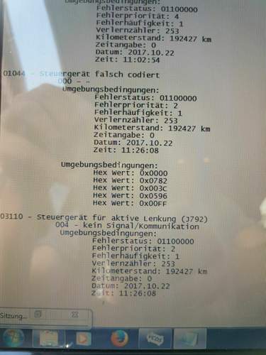

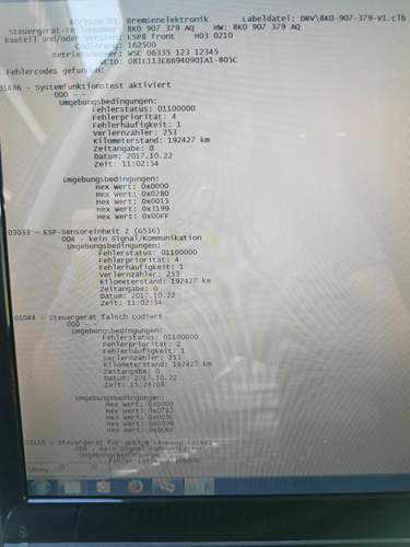

Hoffe is zu erkennen
1508664771457656695503
15086648206261039004793
da ist aber etwas mehr schief gelaufen bei dir?!
womit hast du codiert?
vcds ? china clone?
setze erstmal wieder alle Codierungen auf Serie zurück
Öhm ist original vcds nix clone oder gesaugt oder sonstiges !!!! Diese vorwürfe immer........
Was genau is denn verkehrt?
Is vllt was schief gelaufen zwecks dem lenkstock den ich verbaut hatte der nic passend ist ?
So alles auf serie fehler bleibt ?
der funktionstest im ABS stg kommt nicht von alleine rein ?!
Und wiegeht der wieder raus ?
über GFS z.b. mit Odis abschließen
Fahrn und bremse latschen das abs einsetzt ?
Gfs? Odis ?
Odis= werkstatttester
GFS= geführte Funktion
Für den ESP Systemfunktionstest findet man genügend Anleitungen über Google.
von alleine kommt der dennoch nicht rein 😉
Na wer weiss schon was manche hier so mit Ihren Fahrzeugen veranstalten. Wird ja auch, wenn überhaupt dann, nur selten alles haarklein beschrieben was gemacht wurde.
Hey, also hab ihn wirklich selber versehentlich aktiviert.
Nun habe ich versucht diesen funktionstest abzuschliessen wie sehr oft beschrieben.
Ich trette zu anfang (motor läuft) so fest es geht die bremse und das auch sehr lange nur passieren tut nix. Solln ja an die 35 bar anliegen.
Ebenfalls mit der kurvenfahrt aufn parkplatz alles versucht jedoch ohne erfolg. Was mach ich verkehrt ?
vermutlich die Routine nicht abgeschlossen
