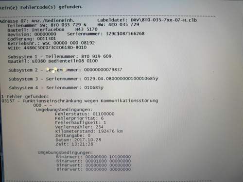

Hab einen hinterlegten fehler wo ich nun nicht genau zuweisen kann, aber mit lenkstock im zusammenhang garnix. Denke zumindest nicht das der fehler damit zusammenhängt.
Vllt weiss ja einer etwas mit fehler anzufangen.
Danke
15092676746571948413368
liegt nicht an der GRA
irgendwas im 07er freigeschaltet was nicht verbaut ist
Habe im 07er so garnix verstellt gemacht weswegen mich das jetzt auch wundert, da dort auch kein assistent für lanhe codierung möglich ist.
Kann der fehler kommen wenn vllt ein haken im mmi hiden menue falsch gesetzt ist ?
Dann schau ich da gleich mal
