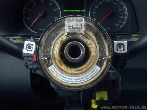

Also der Lenkwinkelsensor ist hinter dem Lenkrad verbaut.
Daten werden mit der GRA auch angezeigt ( also der Sensor funktioniert. )
Die haben , nachdem das alte Steuergerät verbaut war wieder justiert, was aber nicht direkt klappte
und wollten mir den Sensor als defekt verkaufen, angeblich wegen der falschen GRA kaputt gegangen.
Neuer Sensor sollte 80€ kosten.
Bin nach Hause gefahren und beim Einparken (Rückwärts voll eingeschlagen) ist das Lenkradsymbol
verschwunden und Servolenkung war wieder funktionsfähig !!!

So, Hab mich heute mal mit Daran begeben, ein paar Fotos zurm Einbau GRA zu machen!
Hoffe man kann diese verwenden.
Nach dem Umbau funktioniert die GRA nun vorschriftsgemäß aber leider will der
Lenkwinkelsensor sich immernoch nicht Justieren lassen. Fährt sich leider ohne Servolenkung.
Hab zwar alles probiert was geht, aber vielleicht hat jemand noch nen Tip.
Danke an Mittelbruch für alle Mühen bisher.
lg
Jogi

Die Prozeduren zum Anlernen der Endanschläge und der Mittelllage habt Ihr beide oft genug durch?
Manchmal braucht es ein paar Versuche.
Ansonsten frag´ doch mal den Doofer, ob er sein streng gehütetes Geheimnis doch noch preis gibt.
