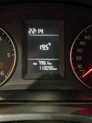

2.) Ich habe wohl kein MFA nur ein Kombiinstrument (siehe Foto) und benötige den Lenkstockschalte mit GRA aber ohne Bordcomputer Funktion

Caddy 2k KI oder MFA?
Du hast ein KombiInstrument mit kleiner Multifunktionsnzeige

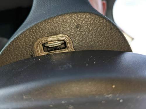

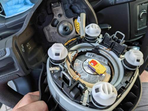

Auto 30min vor der Arbeit stromlos gemacht.
Die Airbag Klammern konnte man gut nach innen drücken... ABER der Kollege mit entspr. Schulung hat total lange gebraucht bis er ihn lösen konnte. Was uns bei meinem Caddy 2K Bj2012 im Vorfeld geholfen hätte wäre der Tipp, dass man während der gelösten Klammer wirklich etwas ruckartig den Airbag vorsichtig an der jeweiligen Seite nach vorne ziehen muss... sonst wird das nichts!

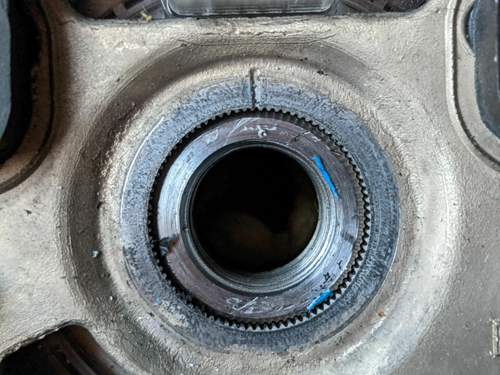

Das Lenkrad war ein Zahn versetzt montiert aber bei geradeaus Fahrt gerade und genauso hatte ich es am Schluss wieder drauf gesetzt.
Beim Abnehmen der Verkleidung hinter dem Lenkrad sind mir leider einige Nasen gebrochen aber es hält und macht keine Geräusche, zumindest keine, die lauter sind als der Diesel Motor.
Das Lenksteuergerät (5K0 953 549 C) konnte einfach abgenommen werden. Auf der Unterseite war das Lenksteuergerät bereits mit GRA beschriftet und dort saß ein weißer Blindstopfen drauf, der die Kontakte schützt. Ich musste nur vorsichtig zwei Haltenasen weg drücken und eine kleine Torx schreiben dazu lösen. Einen dritte Haltenase, die laut div. Anleitungen mit einem kleinen Bohrer gelöst werden kann gibt es bei mir nicht.
Lenkstockhebel (alt: 5K0 953 513 K, neu: 5K0 953 513 N) getauscht, alles wieder in umgekehrte Reihenfolge montiert. Mit VCDS GRA in Lenksteuergerät und Motorsteuergerät codiert. Des Weiteren noch die vorhandene aber nicht codiert gewesen MFA abgehakt und einen Auto Scan gemacht. Fehler in Modul Lenksteuerhilfe... Ich hatte den Schleifring bewusst so wenig wie möglich bewegt und auch versucht gerade aufzusetzen... ich habe mich auf eine kalibrierung eingestellt. Nach dem Fehler löschen und ausgiebigen Probefahrt (GRA und MFA funktionieren nun, geil!) also noch einmal einen Auto Scan gemacht: keine Fehler mehr....
für mich hat es sich gelohnt....
Leitung musste zum Glück keine mehr gezogen werden, auch wenn das für mich auf Anhieb nicht sofort ersichtlich war, da der Stecker vom Lenksteuergerät anders aussieht als alle Stecker, die ich hier gesehen habe. Beim Freundlichen habe ich deshalb sicherheitshalber die zwei Leitungen mitbestellt, die hier im Thread irgendwo ma Anfang empfohlen wurden (2 Leitungen mit den passenden Steckern, aus denen man eine passende Leitung herstellen kann vom Lenksteuergerät zum Motorsteuergerät).

Airbag Klammer auf Rückseite lösen

Lenkradaufnahme
