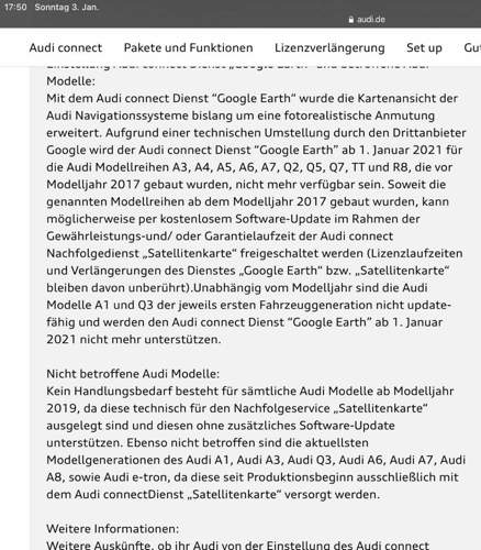

Wow mal was offiziell verfasstes von Audi... :-D

@Inc97 schrieb am 3. Januar 2021 um 17:58:10 Uhr:

Die neue, sogenannte Satellitenkarte kommt weiter von Google, eigentlich gegenüber Google Earth kaum eine Änderung.
Was hier negativ beurteilt wird ist das nicht vorhandene technische Update des MMI bei bestimmten Modellen / MMI-Versionen.
Hier mal eine kurze Zusammenfassung:
Im Dezember 2020 hat Audi die Funktion Google Earth abgeschaltet, da die Schnittstelle vom Dienstanbieter (Google) nicht länger bereit gestellt wird. Für manche Audi Modelle ab MJ 2017 Baujahr 11/2016 (MIB2) wird ein Update angeboten zur Umstellung auf die "Satellitenansicht".
Für das MIB1, auch MIB2 mit nVidia-Prozessoren und frühere MMI gibt es nix und die google Earth Ansicht ist Geschichte.
Updatemedium A3/S3 (EU/RdW):
MMI high: 4M0906961BQ
MMI :4M0906961CC
Quelle TPI: 2060513
Während der Gewährleistung wird das Update auf Anfrage bei Audi kostenlos aufgespielt, danach ist es Verhandlungssache, Dauer ca. 0,5-1h.
