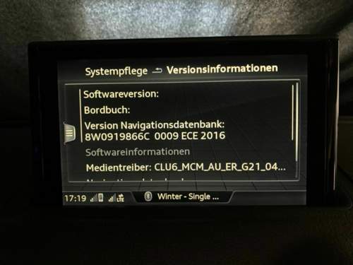

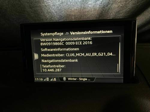

Wo finde ich meinen MMI Software stand ?
Finde nur folgendes:
Ich kann mir die Tastenkombination für das Engineer Menü nie merken....google danach
Also ich brauche dafür kein engineer Menü. Es steht genau dort bei Softwareversion. Komisch, dass bei dir dort nichts steht.
War gerade noch mal gucken, jetzt steht dort: 0148
Ich habe ein gültige connect Lizenz.
Die Schaltfläche „Google Earth“ kann tatsächlich wieder ausgewählt werden und ist nicht mehr ausgegraut.
Aber auch bei mir kommt der Fehler „.... Verbindung zu Audi Server nicht möglich“
Was muss ich haben um die Ansicht wieder zu bekommen ? Software Update auf 1326 ?
