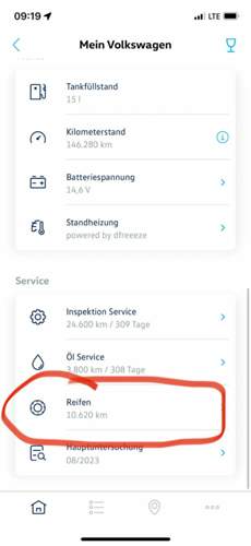

Knapp 11.000km 🙂
Danke - aber das ist ja noch nicht wiklich viel.
