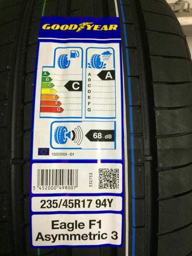

Ich möchte nach einer Saison ein wenig berichten über die von mir gekauften Reifen mit dem schönen Namen Goodyear 235/45 R17 97Y Eagle F1 Asymmetric 3 XL FP.
Ich komme aus dem Lager der Michelin und Continental Freunde. Nach einem lautem Sägezahneffekt bei meinen Michelin Reifen die ein so lauten Wummern hatten dass man es kaum ertragen konnte. Trotz gutem Restprofil brachte ich es 2017 nicht über das Herz die Reifen umgehend zu entsorgen. Ein Fehler denn so manche Fahrt war eine echte Ohrenqual.
Also war ich bereit Anfang 2018 einen Schritt in eine unkonventionelle Richtung zu gehen. Nach einem lautem Sägezahn wollte ich endlich einen Flüsterreifen haben. Mein Suchmuster war den Reifen zu wählen der die mathematisch geringste dB Zahl aufweist. Weiterhin in reiner America first Logik war ich bereit den Michelins und den Contis dieser Welt eins auszuwischen. Als der Reifen aufgezogen war und ich die ersten Meter fuhr fiel auf wie extrem der Sägezahn doch vorher war. Der Goodyear Eagle F1 Asymmetric läuft indes sehr ruhig ab. Auf glattem Asphalt hört man fast kein Abrollgeräusch mehr. Wenn auf der Fahrbahn ein rauher Bereich auf einen glatten folgt dann bemerkt man wieder Reifengeräusch. Ein Geräusch, welches aber deutlich leiser als jemals zuvor.
Mit 68dB deutlich leiser als die Michelin/ Conti Brüder, die bei rund 72db liegen. Ein Unterschied von 4 dB. Bemerkenswert denn ein Delta von 6 dB bedeutet eine Halbierung der Lautstärke. 4 dB sind also eine ganze Menge. Bemerkenswert. Nach einem Jahr der Harmonie zwischen Mensch und Maschine möchte ich davon berichten und andere Passat Fahrer auffordern loszulassen von Testberichten. Bin ich als Passat Fahrer auf Testberichte angewiesen die festhalten wie sich der Wagen bei einer Vollbremsung auf regennasser Fahrbahn aus 240km/h verhält? Dass der Wagen dann 10 cm besser bremst als der Mitbewerberrreifen? Hey ich gehe radikal mit dem Tempo runter sobald der Regen einsetzt. Das interessiert mich nicht die Bohne.
Um es gerade heraus zu sagen. Der Goodyear bremst gut, lenkt gut. Kurz ein Allround Talent. Mein Credo für das Passat Forum: Fahrt leise und in perfect harmony.

Fahr schon seit 3 Jahren nur mehr Goodyear am Passat und hab letzte Woche grade den zweiten Satz aufziehen lassen. Für mich kommt gar nichts anderes mehr in Frage - die wahre Qualität eines Reifen zeigt sich nämlich erst dann wenn er mal 10-20.000km runter hat. Und da war der Conti nicht nur übel laut sondern hatte auch längst enormen Sägezahn angesetzt.
Mit Goodyear alles kein Problem mehr. In der Kurve hält er fast genausogut, die Eigendämpfung ist um Längen besser, das Abrollgeräusch ebenso und bei nassem Wetter kann ich auch mit dem Goodyear ohne Aquaplaning mit 160 über die Autobahn bollern wenn ich denn möchte. Das hat auch der Conti nicht besser hinbekommen.
Kann @freehold01 nur zustimmen: Ein Reifen, der auf Testbedingungen optimiert ist und der Konkurrenz in neuwertigem Zustand ein paar cm Bremsweg und ein paar Zehntel-Km/H Kurvenfahrt abnimmt, muss noch lange nicht der beste sein. Und ist es oft auch nicht.
Danke für eure Beiträge. Genauso so etwas habe ich gesucht. Denn meine Contis mit Contseal sind langsam blank und ich brauche für die nächsten Sommer neue. Und es werden genau diese Reifen.
noch ein Vorteil des Goodyear gegenüber Contis mit Contiseal: Die Goodyear sind um ca. 1 kg pro Reifen leichter als die Contiseal. Und das merkt man schon spürbar bei der Beschleunigung. Zudem geht durch das Conti-Seal-Zeug auch Luftvolumen verloren, ein 45er Contiseal-Querschnitt fühlt sich dann genauso unkomfortabel an wie anderswo ein 40er Querschnitt, ohne dass dieser die fahrdynamischen Vorteile eines 40er Querschnittes hätte.
Der Goodyear Eagle F1 Asymmetric ist der beste Reifen, den ich bisher gefahren bin. Damals auf dem CC in 19 Zoll, absolut leise bis zur Verschleißgrenze im Gegensatz zu den vorher montierten Conti SC3 in 18 Zoll. Nun habe ich einen Pirelli P7 in RFT, die sind auch nicht sehr leise. Werde bei nächster Gelegenheit wieder zu Goodyear wechseln damit ich wieder Ruhe hab!

Den Michelin Primacy hatte ich vorher, anfänglich ein toller Reifen. In der zweiten Saison bildete der Reifen einen Sägezahn aus. Davor war es der Conti Sport Contact der auch einen Sägezahn ausgebildet hat. Ich habe den Reifenhändler gefragt welchen Reifen ich kaufen soll der keinen Sägezahn zeigt. So etwas gäbe es nicht meinte der Händler.
damit hat der Händler vermutlich recht. Bei mir hat der Goodyear nach 55.000km auch mit Vibrationen und Sägezahn angefangen. Da war er dann aber auch schon komplett runtergefahren auf 2mm Restprofil. Hätte ihn wohl theoretisch noch mal gegen die Laufrichtung tauschen können.
Jetzt fahr ich den neuen Satz nicht mehr mit 2,4 sondern mit 2,2 bar. Das sollte dann auch beim Goodyear kaum mehr Sägezahn verursachen.

Vielleicht gibt es keinen, der da niemals auffällig wird. Aber der Goodyear wirkt dem Sägezahn insofern entgegen, dass die äußeren Profilblöcke untereinander verbunden sind und sich somit nicht so sehr verwinden. Das soll den Sägezahn verhindern. Die anderen Hersteller setzen auf einzeln stehende Profilblöcke an der Innenseite, dadurch fehlt wohl die Stabilität und die Blöcke verdrehen sich beim abrollen und nutzen sich entsprechend schräg ab.
