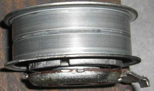

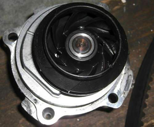

Nach 137.000km und 10 Jahren habe ich bei unseren 1.6er BSE die Riemen WAPU und Spannrollen getauscht. Ist bei dem Motor sehr einfach. Die alten Teile waren noch Tip Top in Ordnung....
Aber gemacht ist gemacht 😉
Ciwa
Spannrolle

Wapu
