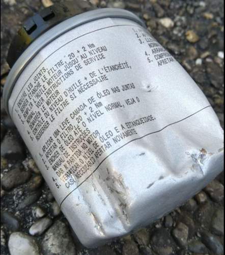

Ich hatte auch mal einen von der Werkstatt bombenfest angezogenen Olfilter.
Mit dem von Dir empfohlenen Werkzeug ging das nicht.
Auch nicht mit ner Kette oder einem Aufsatz, der hat den Filter rund gedreht.
Wenn das kein solcher Filter ist wie auf dem Bild sondern ein Papierfilter, der in einen "Zylinder" mit 6-Kant eingesteckt wird, dann hilft nur eine passende Nuss.
Erfolgreich lösen konnte ich ihn dann mit Nachbars Hilfe, (der macht viel Fitnessstudio) und diesem Werkzeug:
KS Tools Ölfilterspinne m.Adapter 1/2x3/8,65-120mm, 150.9314
https://www.ebay.de/itm/376094177296?...
Alles andere ging nicht. Danach sah der Filter so aus, siehe Bild:
(das war ein 160 PS Motor im Golf 6, der hat den Filter oben.

@Dofel Das sieht gut aus!!
Mal durchfragen, wer im Bekanntenkreis so ein Teil besitzt!!
