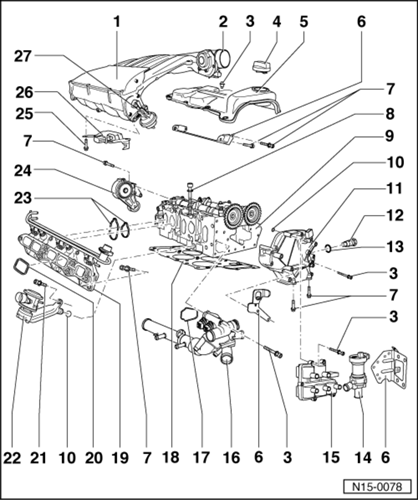

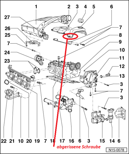

Meine Frage:Ich fahre Golf 4 V5 150 PS.Bj.1999.Die Ventildeckeldichtung war leicht undicht.Ich wollte die Schrauben leicht festziehen.Dabei habe ich einen Schraubenkopf abgerissen.Der sitzt,wenn man sich von vorne den Motor anschaut,rechts aussen.Also guckt ziemlich nach vorne.Ich habe einpar Bilder in Net geguck wie ein Zylinder kopf aussieht aber diese Schraube ist nicht drauf.Ist das ein einzel Teil das am Zylinderkopf drangeschraubt ist für Z.B abdeckung für Steuerketten.
Wie soll ich die Schraube rauskriegen?

gib mir mal genauere daten mkb bj etc
Lg
BJ.04.1999.MKB.AGZ.150 PS.Schaltgetriebe.
Vielleicht hilft dir das weiter ..
Lg
Zylinderkopf-agz
